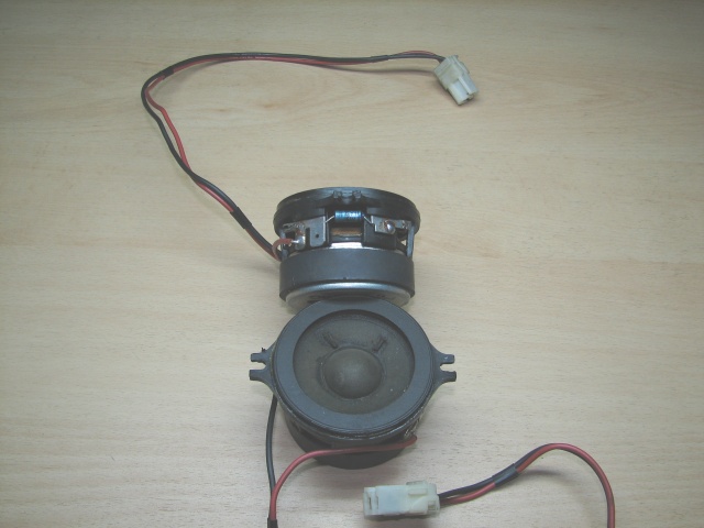

Nicolas a écrit :C'est intégrer au tweeter.
C'est le condensateur derriere le tweeter qui fait effet de filtre
Comme ici
