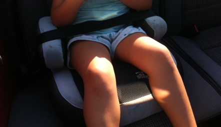

Même problème pour moi!!la petite à 4 ans et pése plus de 20kg j'ai un réhausseur classic et c'est vrai que la sécurité est 0 la modification par une trois points sur l'amortisseur me paraît être la solution mais n'y a t il pas une autre solution comme sur les golfs américaines personnes n'auraient une photo du montage..y'a t il un autre point d'ancrage possible?
Re: Siège auto bébé pour ceinture 2 points
Voilà quelques photos du problème de sécurité concernant ma puce!!
On voit bien qu'elle n'est pas vraiment bien attaché :grrrrrr
Il faudrait quelle soit attaché par le ventre aussi!

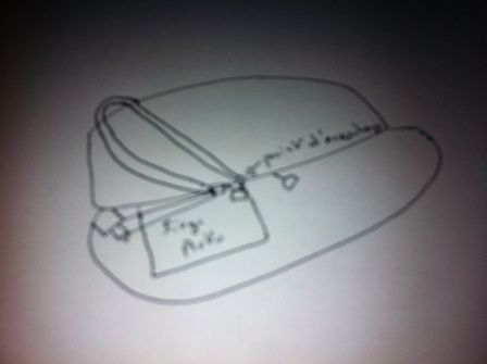

Ne peut-on pas acheter une ceinture plus longue trois points et venir s'attacher sur celui du bas la faire passer derrière la banquette?
quelque chose comme ça!!désolé pour le dessin.

j'ai a peu près le même rehausseur et le même soucis, en plus la ceinture est trop petite pour que mon fils de 7 ans arrive a la mettre tout seul du fais du rehausseur, grosse galère parfois...

C'est décapitage quasi assuré ... Il vaudrait mieux fixer le point supplémentaire au niveau de l'enrouleur, non ?
Peut être la fixe sur l enrouleur mais la ceinture risque de tomber il faut forcément trouver de quoi la bloque derrière la banquette au niveau de la fixation!
