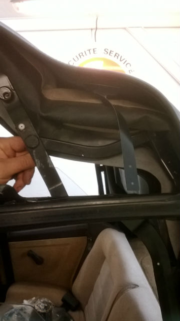

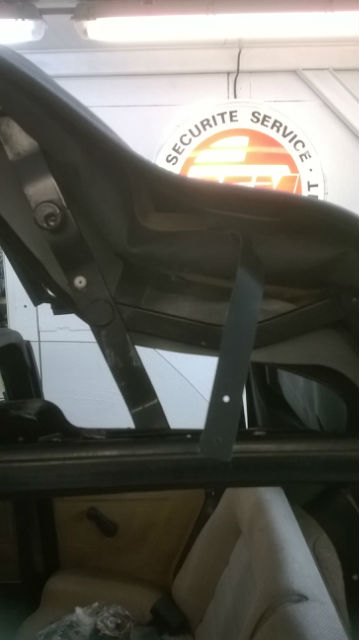

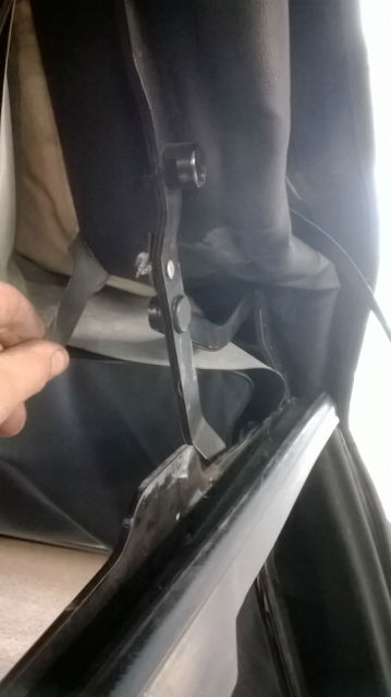

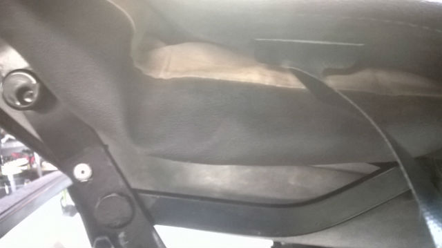

Salut,MERCI les gars pour vos réponses,ce weekend j'ai fait un petit contrôle de tout cela et voila ce que j'ai trouvé:
Pourriez vous me dire comment je dois fixer ces deux lanières,une ce trouve sur la capote et l'autre sur l'habillage intérieur et ceci des deux cotés de la voiture.

mes collègues t'ont répondu dans leur message, regarde la vidéo et tu trouvera la réponse. ;)

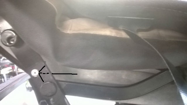

Pour resumer, elle se fixe au niveau de ce rivet deriere l'armature mais pense a mettre une rondelle pour ne pas arracher la sangle

Ok merci,
Mais c'est juste que je ne voyais pas bien comment les faire passer.
Je vais revoir cela sur la voiture.
