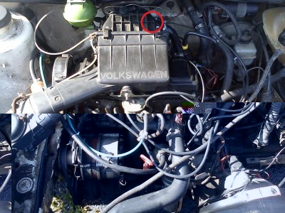

Hier, en démarrant mon cab, j'ai vu de la fumée sortir du moteur.
Après investigation, il s'avère que j'ai ma boite à air gavée d'huile.
Il semblerait que cela provienne de la membrane bouchant le tuyau qui va au cache culbuteur.
Que me proposez vous? Il faut changer cette membrane ou toute la boite à air.

as tu bien nettoyé ta boite a air et le tuyau pour enlevé toute l'huile et fait un essaie pendant quelque km pour voir si cela reviens

Le tuyau, tu veux dire la durite?
Je la démonte du cache culbuteur?

oui la durite pardon :D
oui nettoie tout car parfois il y a un genre de mayo qui l’obstrue si tu vois qu'il y en as profites en pour jeté un œil sous le cache culbu

aure12 a écrit :Le tuyau, tu veux dire la durite?
Oui c'est bien de la durite que Dan59 parle :sup
