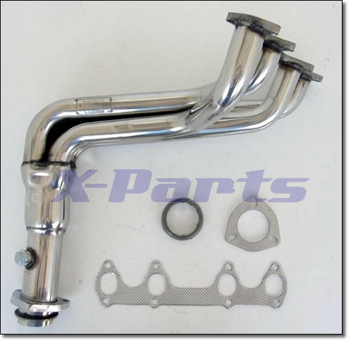

je compte aussi supprimer le cata sur mon 2h et monter un truc du style là:
le branchement de la sonde se fait plus bas, il est alors nécessaire de rallonger le câble.

4 en 1 inox :ange
ca va faire un bon bruit tout ca...
