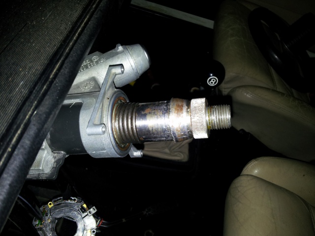

Salut à tous,
j'ai acheté un volant d'origine mais le centre est trop petit. Ce qui veut dire que c'est pour une petite colonne .
J'ai parcourus le forum et si j'ai bien compris je peux tout de même le mettre si j'enlève la bague qui fait la "grosse colonne".
Mais il faut mettre une bague d'adaptation, mais je possède déjà une bague qui comprime le ressort.
De ce fait je suis perdu je ne comprends pas.
La photo: De plus je suis en train de changer les contacts derrière le neiman.
Pour enlever cette pu**** de bague, j'ai essayé avec 3 extracteur différents, un outils maison....Je n'y arrive plus. Je vais la découper si sa continu...

cale en bois épaisse sur le bout de colonne, un gros coup de marteau et la bague sort.
POur mettre ton volant il va te falloir ça:
http://www.mecatechnic.com/GO1_GB34915_ ... 549---.htm" onclick="window.open(this.href);return false;

Négatif pour le coup de masse avec la calle en bois... HELP
Et je ne veux pas trop perçer le dessus du neiman pour appuyer sur le téton.

dabro59 a écrit :Négatif pour le coup de masse avec la calle en bois... HELP
A ce moment demande pas d'aide :yeux jte donne la solution, avec n'importe quel extracteur ça ne sortira pas. Si tu coupe il y a de forte de chance de toucher la colonne et de mettre de la limaille partout.
La soluce est celle que je t'ai donné, après tu fais ce que tu veux

Une bonne pince-étau matée sur la bague, un extracteur à 3 griffes qui prend appui central sur la colonne et l'affaire est dans le sac !!!

:enerve Surtout pas de coup de marteau !!!!! ni extracteur car appui sur bague trop petit !!!
voici ma méthode en page 3
http://www.golf1cabriolet.com/forum/vie ... 6&start=30

DJ_BO$$13 a écrit ::enerve Surtout pas de coup de marteau !!!!! ni extracteur car appui sur bague trop petit !!!
Avec une cale bois ça n'a jamais endommagé quoi que ce soit. Ta méthode est bonne mais sans matos, avec la cale et le marteau ça se fait en 2 secondes. :oui

Il te faut un extracteur de roulement.
Non pas un trois griffes.
C'est le même outil qu'utilise VW.
Avec celui ci, l'adaptateur sort sans problème.
Un assemblage cône-contre cône est montage serré, donc impossible a enlever sans force.

tu vas dans le garage du coin et tu lui demande très poliment de te l'enlever avec un extracteur comme te montre Nicolas et le tour est joué...

c'est bien souvent le moyen le plus simple quand même, le mecano du coin :ap
par contre, une fois que le mécano aura enlevé, il faudra installer dans la foulée le petit volant
sinon, pour rentrer à la maison et tourner la colonne avec les doigts, ça va pas être plus simple :mdr
