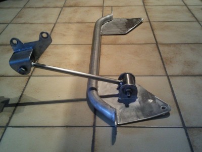

puis ma barre artisanal faite a mon atelier

c'est une barre inférieure?

oui k-jet !easy7674 a écrit :c'est une barre inférieure?
pour la barre inférieur c'est la reproduction d'iresa que je fabrique a mon taf tout inox
