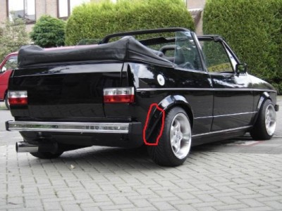

Bonjour je voulez savoir comment peut on faire la modification des contour d'aile pour passer de gros pare choc aux petit pare choc ?
en photos ce sera plus simple =)
donc passer de çà
à çà !
:iwinner

Tu décolles l'élargisseur GPC, tu ponces et repeint ton aile.
Rien de plus.

Ah bon simplement ca !!
ba c'est parfait alors merci pour ta réponse :maitre

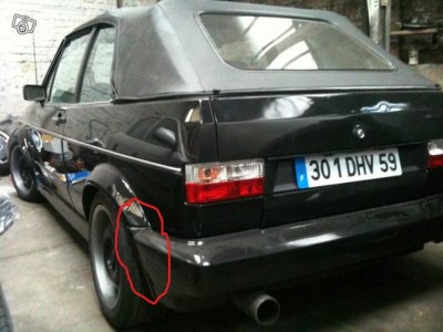

+1 le cab que tu as mis en deuxième photo n'a pas d'élargisseurs dits "kit karmann"

je crois que sur la deuxieme photo il a des elargisseurs de gti juste derriere
donc si tu veux mettre des jantes large c est ce qu il faut que tu mettes pour eviter que les roues sortent trop des ailes
