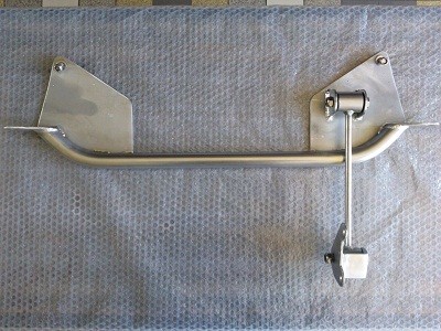

question très bête pour certains je pense mais a quoi sert cette barre? et l'espèce de gros support?

La barre iresa est une barre anti-rapprochement ( de compétition je crois) qui à pour effet de part son profil d'obtenir un maintient du berceau morteur donc du chassis de nos cabs et de le rigidifier pour amélioré sa tenu de route. De plus il possède une biellette de boite qui permet de maintenir le bloc moteur en position fixe pour éviter les coups de bélier du aux accélération brutale. Ce qui offre un agrément de conduite inégalable et une amélioration du transfert de couple et du passage de vitesse .....
C'est pour ainsi dire une barre dans le top trois des meilleur barre sur le marché ....
Et la karmann60, nous a refait ça aux petit oignons.... (par contre,a ne pas ébruité de trop car iresa à déposé un droit de création :? )...

une petite photo avant le montage!

résulta nickel! :demon
la golf plus réactif des les premiers rapport c'est un plaisir de conduire avec! :iwinner
