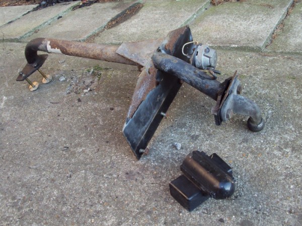

Pour être tout à fait complet sur le sujet...
Concernant les GOLF 1 PPC (berline et/ou cab), il y a 2 sortes d'attelage qui avaient été fabriqués:
- modèle simple venant se positionner en lieu et place de la traverse de pare-choc (pour petite remorque CU de 450 kgs)
-modèle spécifique à la traction de remorque + 500kgs et/ou petite caravane
en plus, de la partie venant se fixer en lieu et place de la traverse du pc, il y a une barre de renfort supplémentaire qui vient se fixer sous le chassis, après le bac de roue de secours

trendy a écrit :du coups le model simple et simple a faire :D
merci othello un de c'est 4 je mis met
au cas où, j'ai les côtes...puisqu'en photo, c'est le mien ! :oui :mdr

voila des photos d'un attelage pour un kit karman sans decoupe dans le parchoc ;) ;)

olive cabby a écrit :voila des photos d'un attelage pour un kit karman sans decoupe dans le parchoc ;) ;)
tu as des précisions à donner sur la méthode de fixation de l'attelage :hein

Le col de cygne sort en dessous du pare-choc, c'est celui-ci que j'ai.
Sur la photo, il manque la traverse qui se fixe au même endroit que les pare chocs.
Celui ci est complet et c'est le même.
Mais je n'arrive pas à savoir ou fixer le tirant, apparement devant le réservoir, sur des trous existants, mais moi je ne les trouve pas.

richie1973 a écrit :Le col de cygne sort en dessous du pare-choc, c'est celui-ci que j'ai.
ha OK. Je croyais que c'était encore un autre modèle.merci de tes précisions pour ceux qui ont un GPC.
richie1973 a écrit : Mais je n'arrive pas à savoir ou fixer le tirant, apparemment devant le réservoir, sur des trous existants, mais moi je ne les trouve pas.
les trous ne sont pas existants d'origine : comme pour les Golf 1"ppc" (berline et/ou cab), il faut les percer soi-même.

Message par Nicolas »
comme j'ai déjat dit plus haut. ;)
le tirant se fixe au fond de l'emplacement de la roue de secours
tout est pré-pointé donc pas difficile a trouver.
