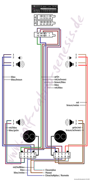

Photo trouvée sur le net :
Des photos de ton auto-radio ? face arrière notamment :maitre
