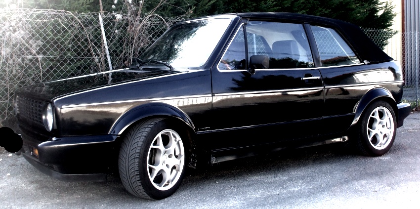

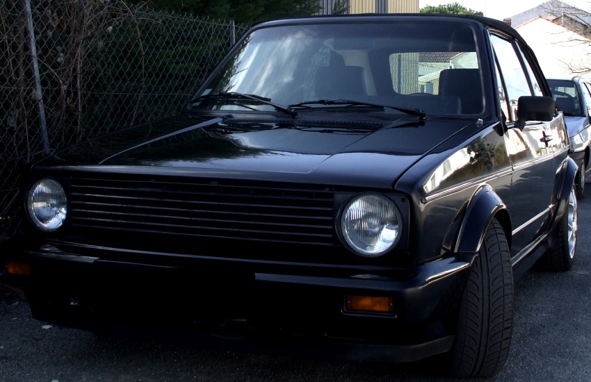

je vous met quelque photos :Rock_On_:
j aimeari changer de jantes, avoir des jantes un peu plus larges et avec un rebord, si vous en avez a vendre ou echange possible, merci.
Je pense teinté legerement les vitres, peindre les baguettes en noir , DITES MOI CE QUE VOUS EN PENSEZ, BIG MERCIIIIII !!!!! ;)

edit: Et pour les baguettes, moi je trouve que ça colle bien avec les feux M3 cristal de l'arrière. je rajouterais bien des clignos cristal à l'avant. En tout cas belle peinture! Si t'aime le "total black", des BBS RA façon "sportline" avec rebord poli et un film sur les vitres, c'est vrai que ça ferait top... :cool:

En tout cas, elle brille. C'est du beau boulot!

Tu as raison, concernant les clignottants blanc , je vais en acheter bientot, j ai un peu peur de faire un style tout black , ayant un peu peur du resultat , meme si l idée me plait bien.
j hesite un peu pour les baguettes laterales toute noir !.

@Demilien :
pour la peinture ; malgré le fait que celle du capot est quasi morte, enfin le vernis en tout cas, j ai donc investi dans une polisseuse, et mis suis mis hier matin Pate Abel P5/ et polish de finition....., j avoue que je ne suis pas totalement satisfait du resultat , j ai encore bcp de boulot de finition, j attend des news , de l un des membres du forum, pour savoir si je peux sandwacher la peinture pour ensuite la faire revenir avec les differents polish.
voila, merci a toi en tout cas.
