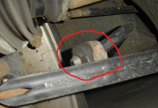

Raphael a écrit :
jc69 a écrit :voilà ceux de VW le petit rebord sur le haut est un peu meilleur
mais il y pas l'air d'avoir une grosse différence comparé à ceux de mécatruc
Salut !
Quand on voit la photo de celui qui est sur ta voiture, pour moi il y a une grosse différence, l'absence totale de rebord ;)
A++
Raphaël
Atta j'ai les meme et ca marche tres bien depuis plus d'un an ;)
Voir quand meme si y a pas un sushi de montage

@ coolraver : :hmmm2 je vois pas comment mais bon je verrais bien en mettant ceux ci et les cavaliers neufs
à moins que le faite quelle soit rabaisser pose un problème à ce niveau , mais pourquoi que d'un coté :hein

L'explication est simple, sous la contrainte plus élevée, le côté le plus "faible" a flanché, ce qui a ramené la contrainte à une valeur acceptable pour le côté gauche.

a voir l'angle du triangle on doit attaquer un bon -6 minimum...
au passage, je ne suis pas pour ce genre de rabaissements, outre le problème des silent-blocs de barre stab, les rotules se retrouvent assez près de leur butée, d'où usure accélérée. et je en parle pas de ceux qui ont le cardan qui frotte...
enfin, cela n'engage que moi, chacun fait comme il lui plait, mais faudra pas s'étonner si des trucs lachent...
@jc69 : c'est pas pour toi ;) , ta photo fournit un bon exemple.
