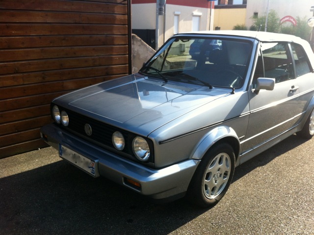

Salut tout le monde j'ai fait remplacer ma capote par un sellier et elle n'est pas correctement plaquée contre le montant au dessus du pare brise. Elle est bien plaquée du coté des crochets mais c'est tout. Est ce normal? :hmmm2
Ah j'ai déjà été chez le sellier il dit que c'est normal. Oui et bien avec l ancienne capote je n'avais pas ça..

Ta frise n'a pas du être assez tendue au montage.

ya pas à se prendre la tête, ni à se poser de questions... regarde les milliers de photos sur le net aucune cab n'a ce genre de défaut donc hophophop on lui ramène gentiment la voiture et il fait son travail correctement une bonne fois pour toute :crouge

C'est mal fait.
En fait sous la frise il y a une baguette vissée sur toute la longueur qui pince et maitient en tension le tissus.
C'est lors du vissage que le "pro" n'a pas assez tendu.
Fais le refaire, çà ne devrait pas prendre beaucoup de temps
La mienne au montage chez Lilou86...
