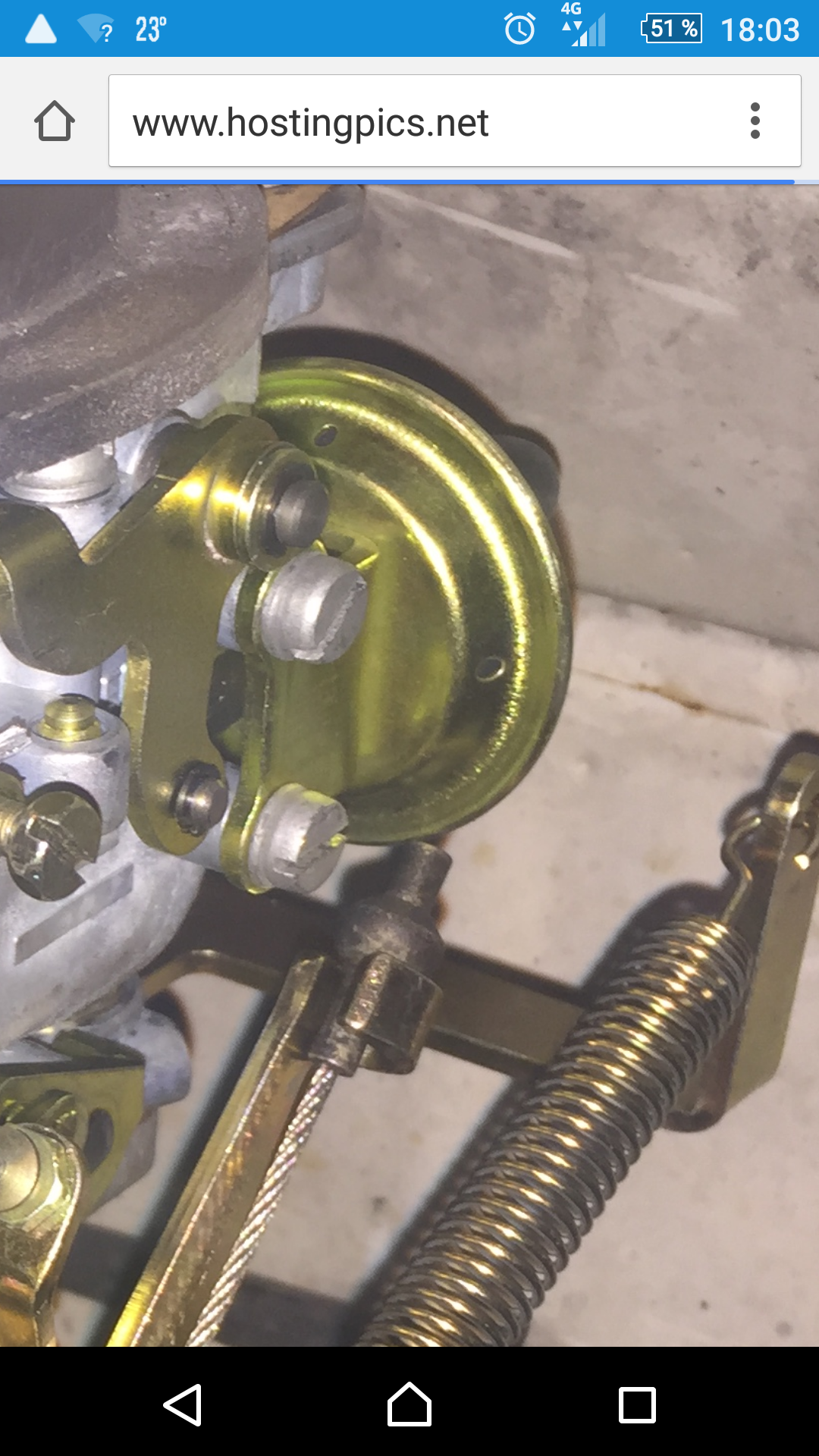

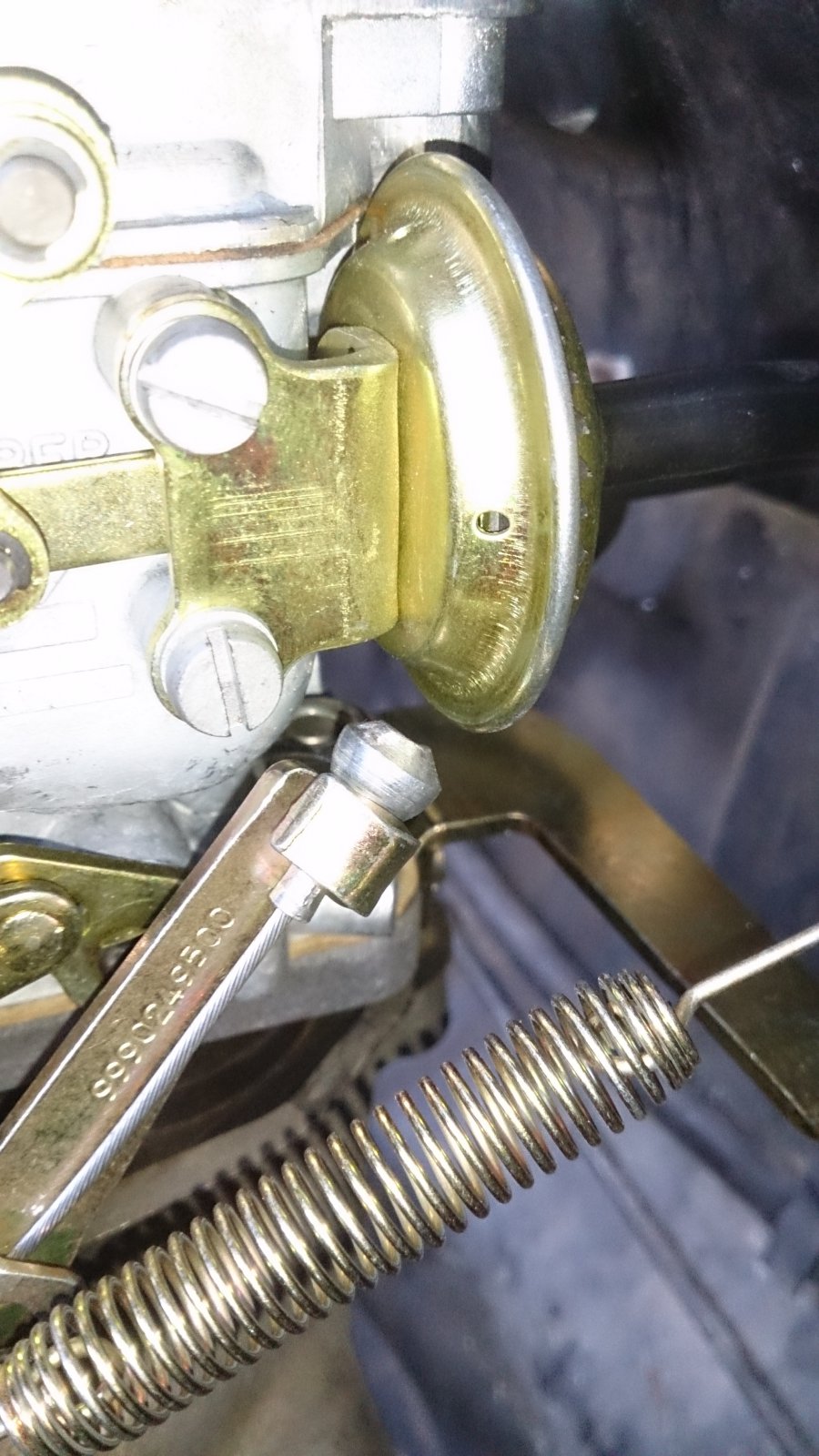

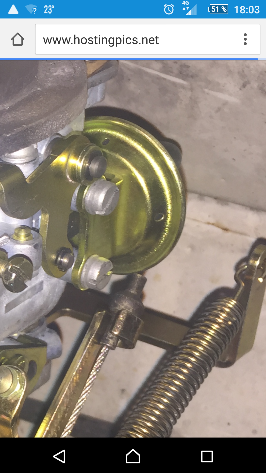

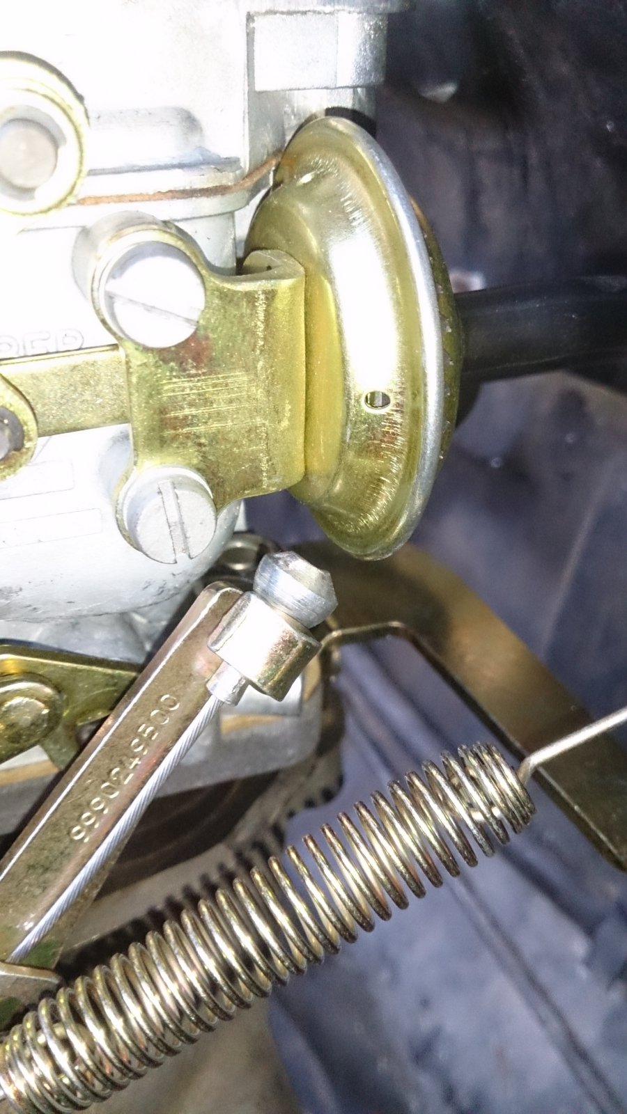

J'ai trouvé la solution pour cabby92.
j'ai le problème, c'était le plomb serti au bout du câble d'accélérateur qui était trop long, du coup le mécanisme d'accélération butait la dessus au lieu de ma vis de ralenti. J'ai arrangé tout ça, couper le petit appendice qui sert à rien et que je vois aussi sur ta photo, ( câble certainement neuf comme moi) , il faut laisser juste la petite boule . Puis réglé le ralenti , richesse .. C'est un vrai plaisir maintenant de rouler avec .
