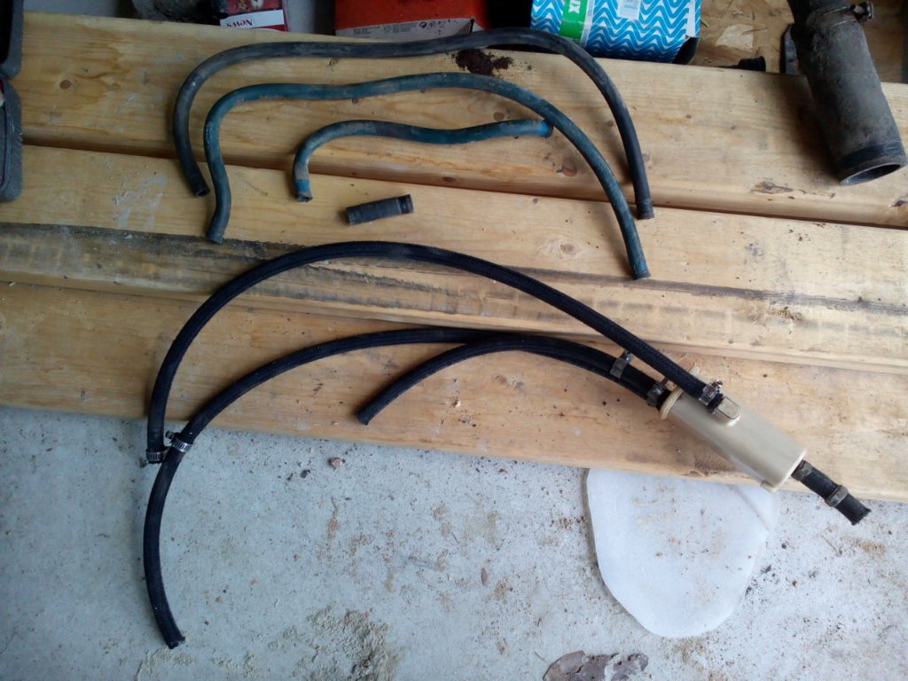

Je viens également de changer mon réservoir. Je me permets d'ajouter les photos :

J'en ai profité pour remplacer les durites du réservoir tampon
