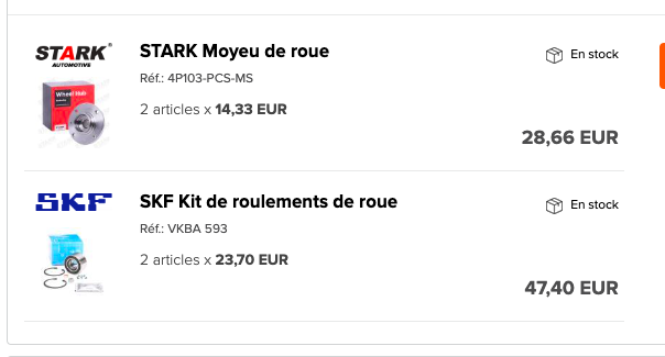

Anonyme 17102
Re: Changement roulement Avant roue
Message par Anonyme 17102 »
sur Autodoc par exemple ...
spiderfab
Messages : 56
Enregistré le : sam. nov. 12, 2022 12:29 pm
Prénom : Fab
Message par spiderfab »
salut
merci pour les liens , les tarifs ont l'air vraiment correct , je vais commander chez eux , un grand merci à tous les 2 ; )
edit j'ai trouvé du Meyle chez eux :
https://www.piecesauto24.com/meyle/2115954
@+Fab
Messages : 1621
Ok pour le roulement SKF qui est une parque de référence.
A bannir le genre de marque comme STARK qui est plus que du bas de gamme.
