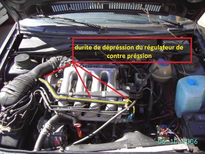

pour te répondre, mais je pense que tu as déjà du aller voir sur ton 16s, mais j'ai fait un petit photoshop pour te montrer ou brancher la dépression du régulateur.coolraver a écrit :Will83 a écrit :ba en fait, c'est ça. mettre un plateau sonde complet de KR. mais apparemment ça n’apporte rien sauf si on met se fameux contre poids.coolraver a écrit :et pourquoi pas un debimtere complet de KR?
une question ou tu branche la depression de ton regulateur de contre pression de KR?

De memoire le contrepoid permet une levée plus tapide du plateau sonde, tu gagnes quelque chouia, pour ma part le papillon + powerh rorh me fais gagner deja en velocité et monté en tour , j'essayerai le debimetre complet de KR avec contrepoid pour voir, et pour le regulateur de contre pression , j'attend toujours de savoir ou brancher la depression
si on met un plateau sonde de kr, autant mettre aussi la coiffe qui va avec, le conduit d'air est déjà pourvu d'un orifice pour la durite du régulateur.

la c'est un 2 litres 16 s la coiffe n'est pas la meme et il y a un autre orifice en dessous de la coiffe que tu devras boucher...

la coiffe du kr a un trou enorme et la durite du regulateur est en 8....raccorder les deux sans faire un horrible bidouillage va pas etre simple
