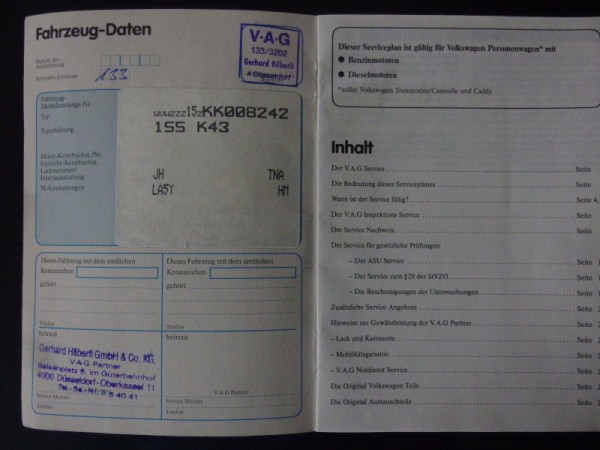

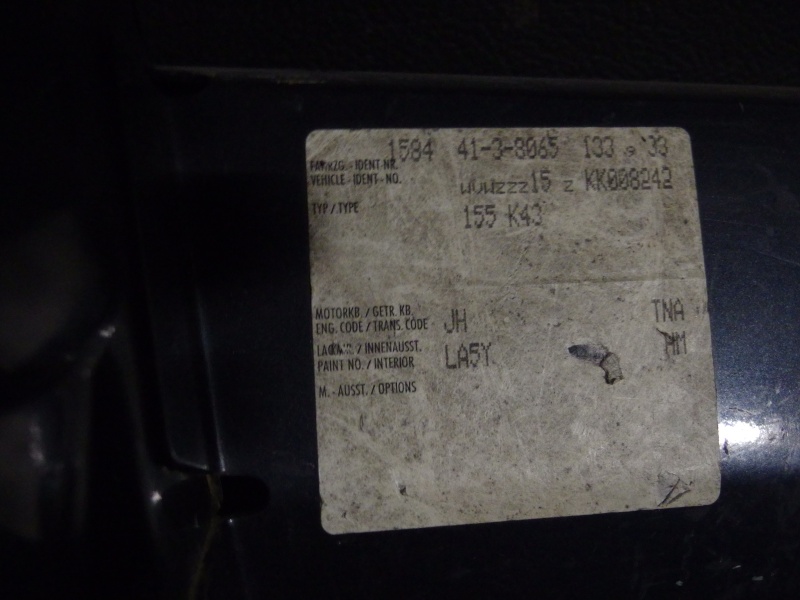

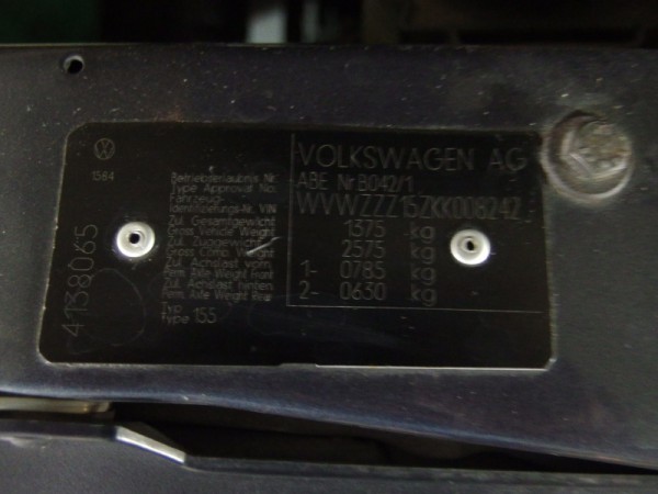

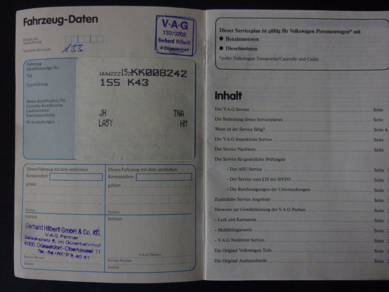

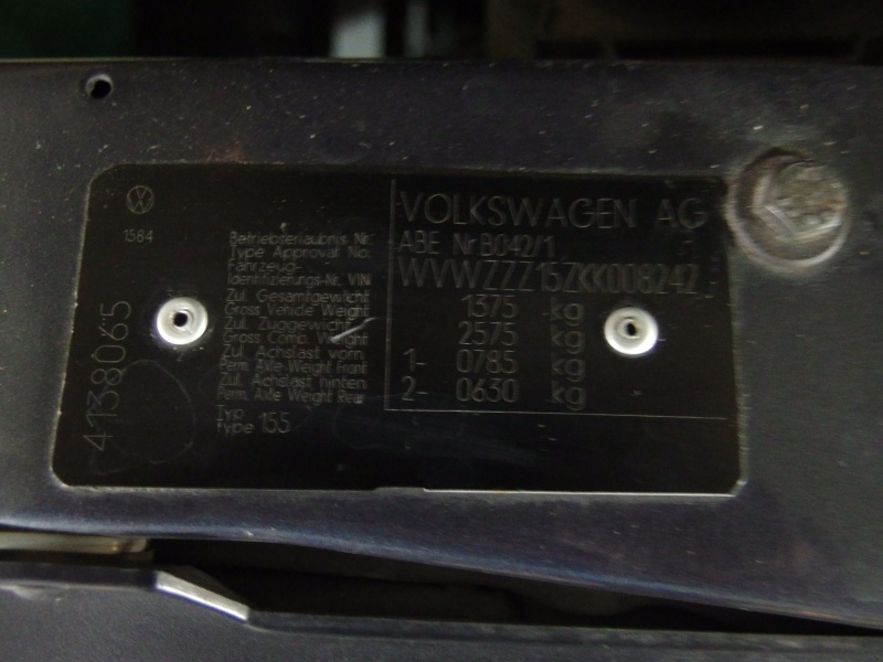

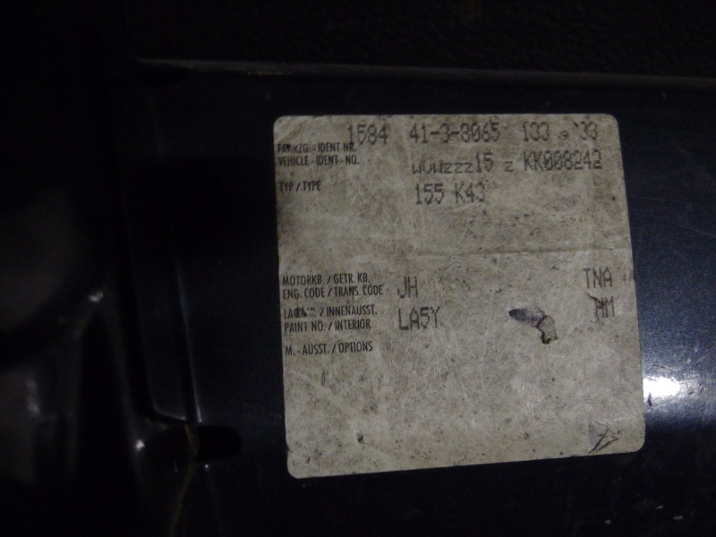

voici les 2 seules plaques/étiquettes que j'ai trouvé :
+ ce qu'indique le carnet d'entretien :
année 1988 - provenance allemagne
merci de me dire ce que vous en pensez..

Première bonne nouvelle. ...
C'est ce que je pensais, Moteur JH indique bien une injection....
C'est donc la préfecture qui s'est trompée et indiqué DX sur la carte grise.
Pour le code TNA.... je ne sais pas il faut que je recherche.
Par contre la photo etiquette moteur, je n'arrive pas à la voir sur mon portable. As tu comparer les deux, pour voir si cela correspond au numéro de série ?
C'est super par contre que tu es le livret de bord

Pour décrypter ton etiquette :
Ici tu trouveras les cdes options :
https://www.golf1cabriolet.com/les-codes-options-2/
Et là comment la décrypter :
https://www.golf1cabriolet.com/identification/

Oui bonne nouvelle, donc il n'y a pas eu de Swap si la JH a bel et bien existé en BVA !!
J'ai trouvé un ou deux autres sujets sur le net de proprios qui ont le même souci de CG erronée.
"Il semblerait" que ce soit un peu comme une DX catalysée, import Suisse ou Allemagne donc non répertoriée en France, ça expliquerait peut-être cela ?
Donc un JH c'est 95ch din je crois.
Etiquette moteur, tu veux dire le long numéro gravé ? J'ai cette pic :
Si c'est à un autre endroit dis-moi

Re: Problème démarreur/couronne de volant moteur
Rebondissement.....
Nous avons accusé à tort le garagiste....
Pas de swap.... et grâce à toi, je viens de faire une découvert... :winner
Contre toute attente, la boite auto en injection a bien existé !
La preuve ici
TNA = boite auto
Je suis bien content pour toi
La preuve ici
TNA = boite auto
- Messages : 34780
Je viens de vérifier sur la première photo plaque, c'est bien identique. ...donc pas de swap
Pour info, J'ai aussi une boite Auto en carburateur et code TJD à la place TNA
