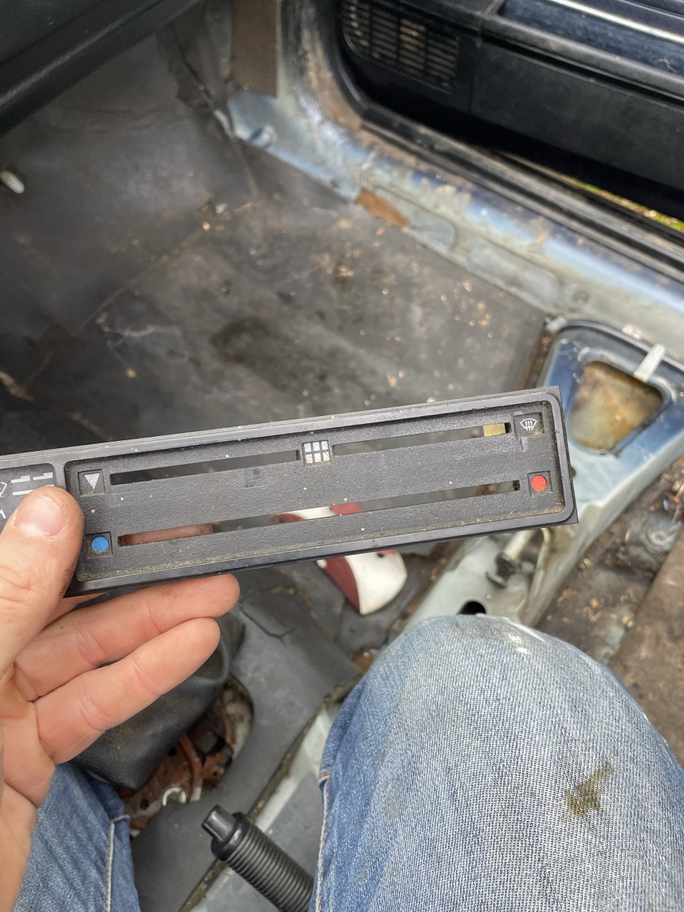

Par contre j’ai une question, j’ai un cosse libre de dégivrage ou autre ??? qu’est ce qui s’y branche et à quoi ça sert ?
Voici une photo.

Bonjour, c'est l'éclairage de la platine de commande de chauffage.

Et ça doit se brancher ou ?
Quelqu’un a t’il les Couleurs de fils ?

C'est une ampoule qui en série avec l'éclairage du cendrier.
