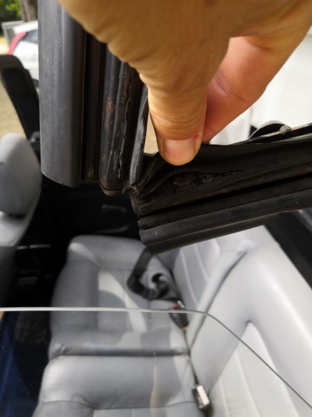

J'ai quelques doutes sur plusieurs points

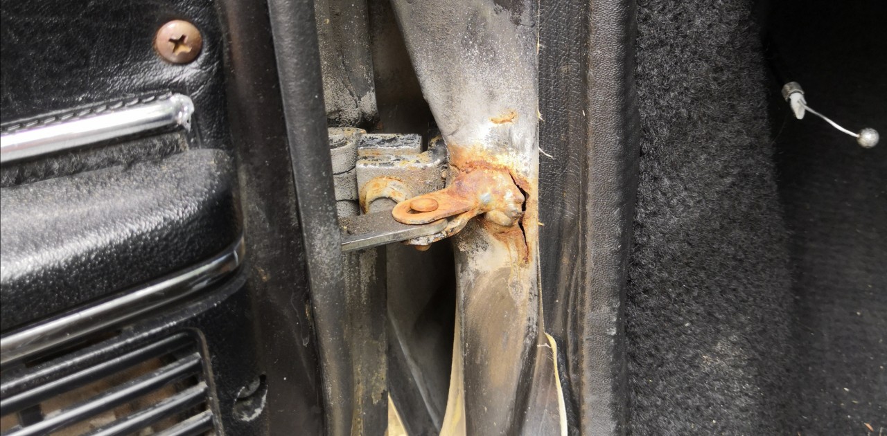

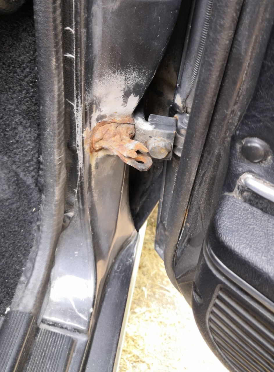

Elle a les attaches des 2 portières déssoudées, elles ont été ressoudee a l'arache, mais ca tient pas. J'ai aucune idée du prix et de la complexité de la réparation.

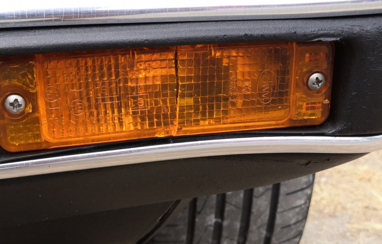

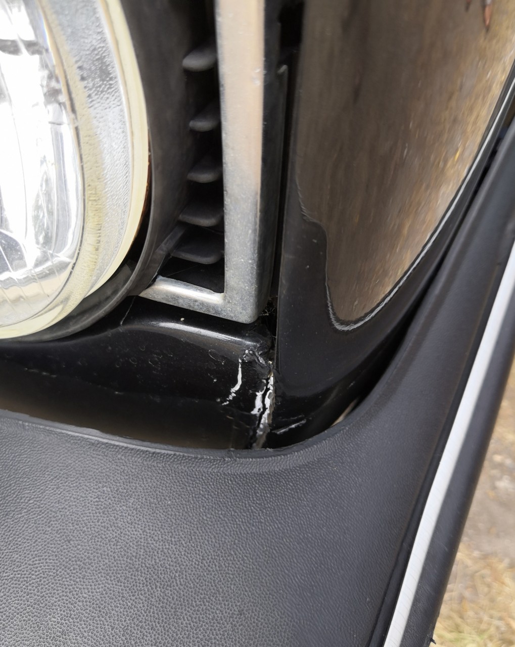

Les 2 ailes avants sont très légèrement poquées suite a choc sur le pare choc

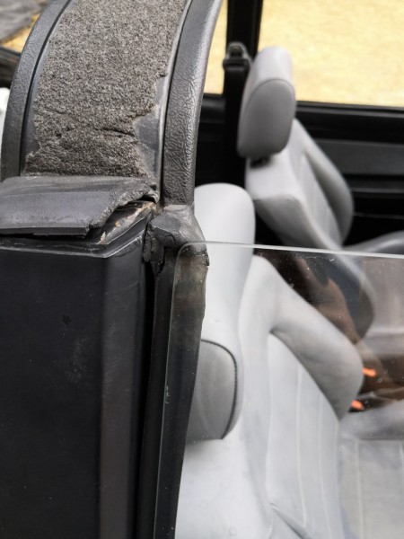

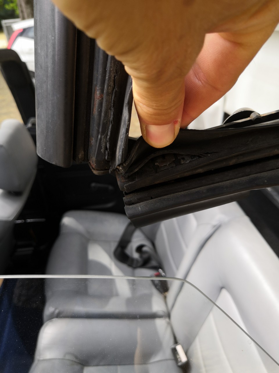

Les joints de capote sont fatigués malgré la capote neuve
L'antenne électrique est tombée dans l'aile.
Et elle a un defaut de parallélisme et tire a gauche
Elle est affichée à 8000 euros, est ce ca les vaut ?
Combien prevoir pour les portière, les jantes et faut il changer les joints de capote ?

Avant d'aller plus loin : que le vendeur fasse réparer les attaches.
Il va pouvoir aller à la casse pour en trouver, et les faires souder chez son carrosserier qui y mettra un coup de peinture.
Si, non, annonce suivante.
Messages : 1613
Re: 1,8l GL estimation de frais
Avec un tel bricolage sur les arrêts de portière, cela ne dit rien qui vaille pour les reste.Pour info cette pièce n'est pas soudé sur le montant.
Là il faudrait les couper et meuler pour retrouver une surface plane. Ensuite mettre une tôle de renfort derrière vu que les dégats sont structurelles. Il faut déjà enlever l'aile pour voir l’étendu des dégâts mais ce n'est guère encourageant vu son prix de vente.

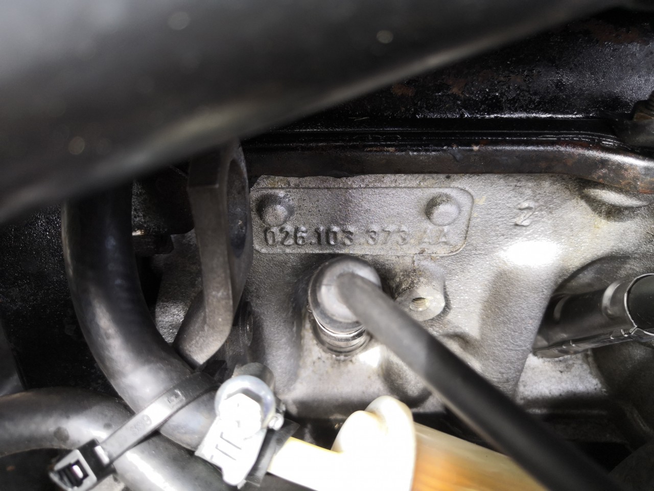

Le nouveau moteur a bien son numéro dessus (un EX sans doute) ?

Pour les arrêts de porte j'avoue que je ne sais pas comment ca doit etre monté sur ce modèle, mais c'est vrai que ça n'est pas engageant...
Ca couterait cher a refaire ? Sachant que comme les ailes sont poquées et côté conducteur l'antenne tombée dans le trou de l'aile il faudrait la démonter de toute manière.
Le moteur, le seul no que jai trouvé c'est ça
Anonyme 15959
Message par Anonyme 15959 »
Ce n'est pas le numéro du bloc moteur mais un numéro de pièce celui-là, la culasse en l’occurrence.
Le numéro du moteur est là :
https://www.golf1cabriolet.com/identification/

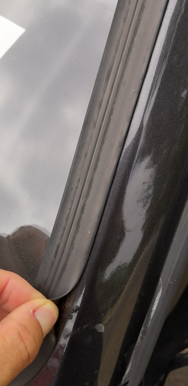

Les arrêts de portes ne sont plus présents dans les portes , et leurs fixation sur le pied de porte est morte . pour les joints d'ailes pour qu'ils aient fissurés comme ça ! Ça sent le mastique de camouflage.
De toute façon on ne vend pas un véhicule comme cela ( ce n'est que mon avis )
:+1 pour le prix tu devrais trouver mieux! Les arrêts de porte ne sont pas accessibles c est une bonne galère et les joints de capotes cher en repro. Le montant de pare-brise ect.... et on ne connais pas le reste alors next!
