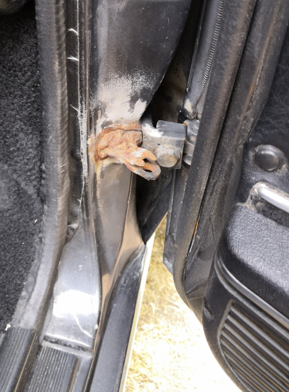

Elle a les attaches des 2 portières déssoudées, elles ont été ressoudee a l'arache, mais ca tient pas. J'ai aucune idée du prix et de la complexité de la réparation.

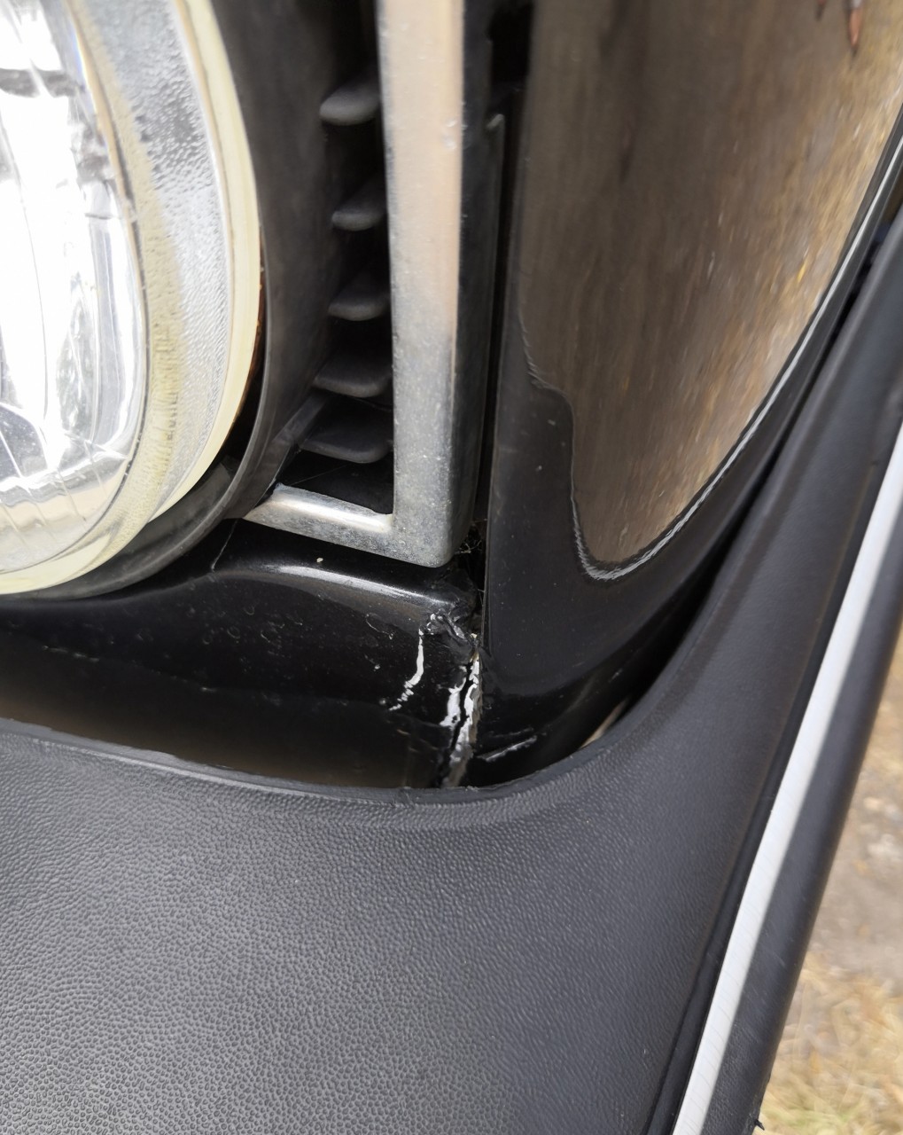

Les 2 ailes avants sont très légèrement poquées suite a choc sur le pare choc

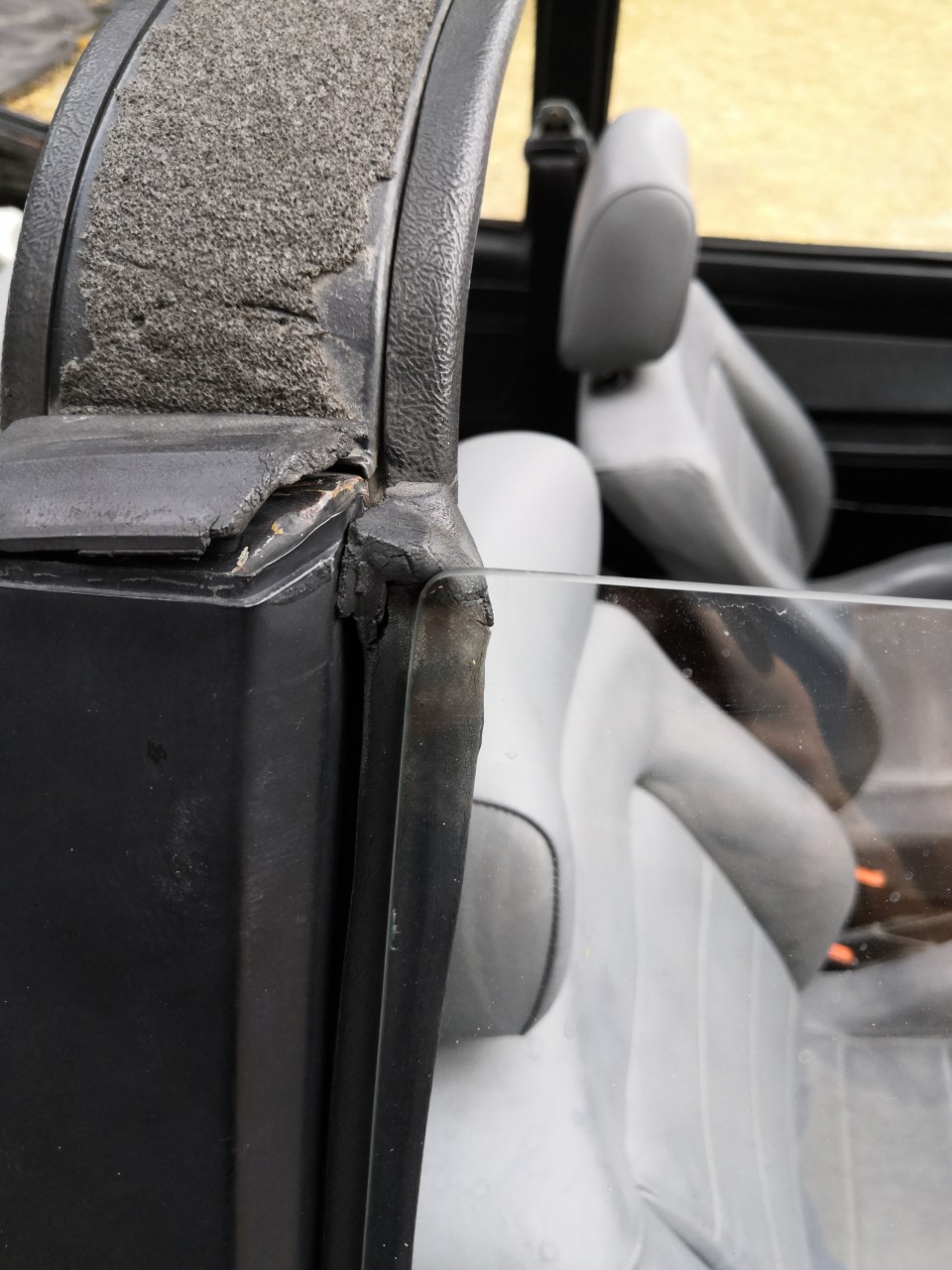

Les joints de capote sont fatigués malgré la capote neuve

Avant d'aller plus loin : que le vendeur fasse réparer les attaches.
Il va pouvoir aller à la casse pour en trouver, et les faires souder chez son carrosserier qui y mettra un coup de peinture.

Avec un tel bricolage sur les arrêts de portière, cela ne dit rien qui vaille pour les reste.Pour info cette pièce n'est pas soudé sur le montant.
Là il faudrait les couper et meuler pour retrouver une surface plane. Ensuite mettre une tôle de renfort derrière vu que les dégats sont structurelles. Il faut déjà enlever l'aile pour voir l’étendu des dégâts mais ce n'est guère encourageant vu son prix de vente.

Pour les arrêts de porte j'avoue que je ne sais pas comment ca doit etre monté sur ce modèle, mais c'est vrai que ça n'est pas engageant...

Les arrêts de portes ne sont plus présents dans les portes , et leurs fixation sur le pied de porte est morte . pour les joints d'ailes pour qu'ils aient fissurés comme ça ! Ça sent le mastique de camouflage.

:+1 pour le prix tu devrais trouver mieux! Les arrêts de porte ne sont pas accessibles c est une bonne galère et les joints de capotes cher en repro. Le montant de pare-brise ect.... et on ne connais pas le reste alors next!
