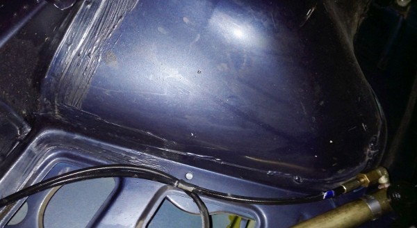

J'ai testé, donc ouverture du robinet sur la gauche, 9 tours pour arriver en buté.
Puis début de la purge donc décapotage à la main, recapotage et décapotage et là le drame.
Grosse flaque dans le coffre à gauche, je referme le robinet sur la droite.
J’enlève le cache de gauche et ça a coulé de partout, je n'avais pas vue de liquide hier quand j'avais seulement enlever le cache.
Du coup j'ai reouvert le robinet (9 tours) et j'ai recapoté manuellement.
J'ai regardé à droite derrière le cache et j'ai un filet de gras, pas frais d'aujourd'hui. Je pense que j'ai une petite fuite à droite qui en même temps me tache la capote (d'ou l'auréole)
Je pense avoir maintenant compris le concept de purge
, ce n'est pas seulement l'air qui sort , c'est tout le liquide, à moins qu'il fallait ouvrir le robinet à peine pour ne pas que le réservoir se vide, car là il est vide ou quasi.
Du coup olive, dis moi qu'il faut à peine ouvrir pour pouvoir décapoter manuellement et pas ouvrir à fond en faisant les 9 tours

Je voudrai le remplir, bon pas avant le rasso je n'aurai pas le temps, et essayer de colmater la légère fuite de droite si c'est possible

Re: capote electrique qui ne s'ouvre plus
Bien si tu as trouvé pour le remplir.
Colmater la fuite me semble difficile car il y a une sacrée pression quand même.
Je ne le remplirait pas si j'étais toi avant d'avoir changé le vérin
Passes la définitivement en manuelle.. c'est mieux
