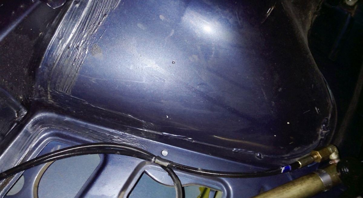

Re: capote electrique qui ne s'ouvre plus
J'ai testé, donc ouverture du robinet sur la gauche, 9 tours pour arriver en buté.
Puis début de la purge donc décapotage à la main, recapotage et décapotage et là le drame.
Grosse flaque dans le coffre à gauche, je referme le robinet sur la droite.
J’enlève le cache de gauche et ça a coulé de partout, je n'avais pas vue de liquide hier quand j'avais seulement enlever le cache.
Du coup j'ai reouvert le robinet (9 tours) et j'ai recapoté manuellement.
J'ai regardé à droite derrière le cache et j'ai un filet de gras, pas frais d'aujourd'hui. Je pense que j'ai une petite fuite à droite qui en même temps me tache la capote (d'ou l'auréole)
Je pense avoir maintenant compris le concept de purge
, ce n'est pas seulement l'air qui sort , c'est tout le liquide, à moins qu'il fallait ouvrir le robinet à peine pour ne pas que le réservoir se vide, car là il est vide ou quasi.

je viens de relire la notice, il fallait bien ouvrir à gauche jusqu'à la butée, du coup ou ai je merdé???

J'avais tout purgé pour ma part et cela permet que ça ne coule plus au fond du coffre.
J'ai laissé le robinet ouvert mais je ne pense pas que cela change quelque chose qu'il soit fermé ou ouvert quand tout est purgé.

Bien si tu as trouvé pour le remplir.
Colmater la fuite me semble difficile car il y a une sacrée pression quand même.
Je ne le remplirait pas si j'étais toi avant d'avoir changé le vérin
Passes la définitivement en manuelle.. c'est mieux

ah oui 150 bar je crois avoir lu quelque part.
En manuelle pour le rasso, d'ailleurs du coup plus besoin d'ouvrir le robinet , juste lever à la main.... arf je pourrai pas rester comme ça.
