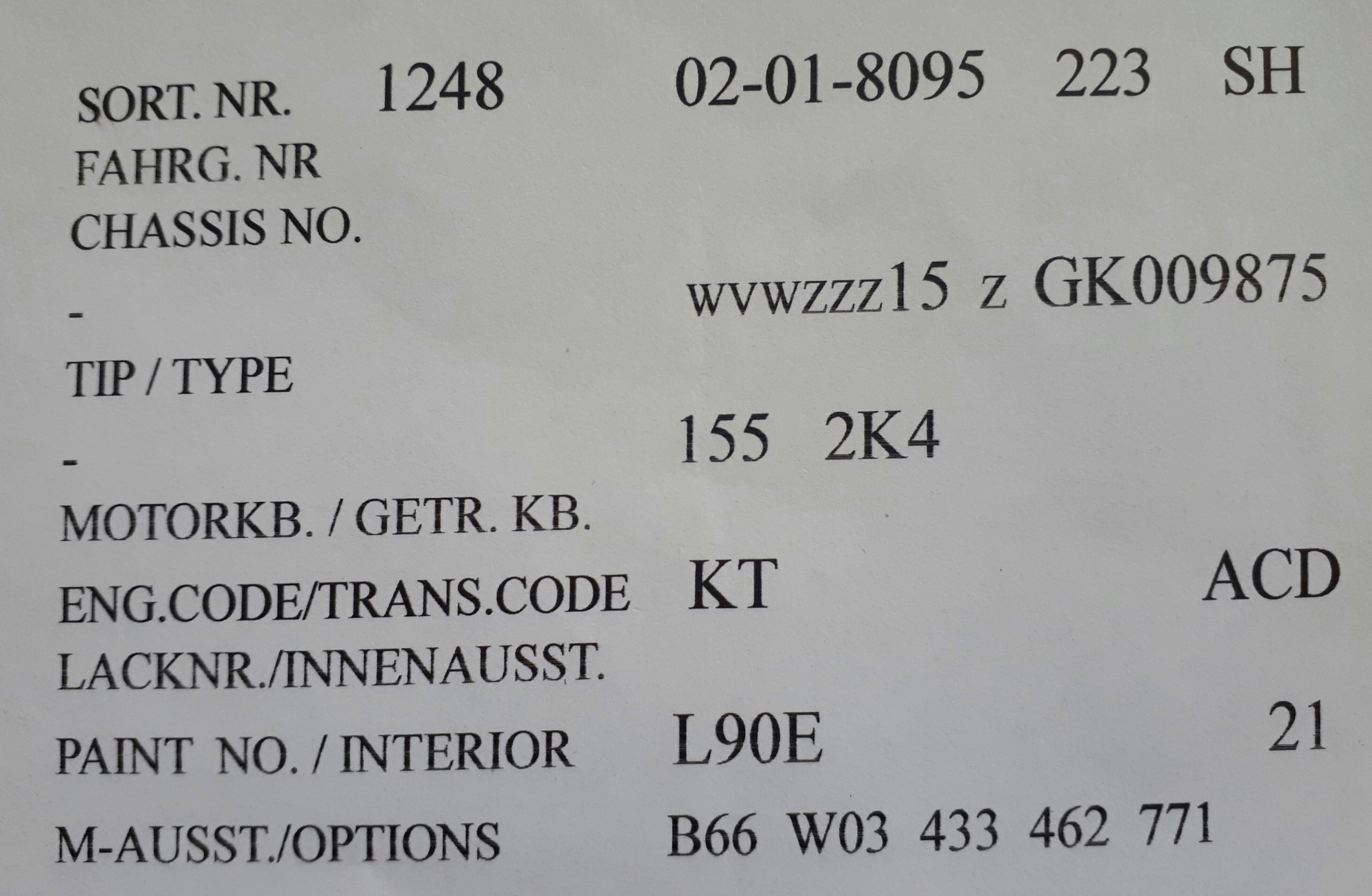

je fais appel à vous et surtout à vos connaissances,
pour terminer l'identification complète de mon étiquette de coffre<
Moteur KT j'ai vu que cela était un DX vendu en suisse
couleur L90E Alpine White interieur 21 blanc
J'ai, en ma possession les jantes Zandvoort 5.5 J 13 ,ton carrosserie L90E
Et après je bloque: white édition ?
elle est de 1986
étiquette:
SORT N°
FAHRG.NR 1248 02.01.8095 223 SH
CHASSIS N°
tip/ type WVWZZZ15ZGK009875
motorkb/getr.kb 155 2K4
ENG.code/trans code KT ACD
paint N°/intérior L90E 21
m.ausst./options B66 W03 433 462 771
merci par avance :Rock_On_:

Vu la présence du code 771 sur l'étiquette il y a de grandes chances oui :)

l'étiquette ne ressemble pas à une originale mais plutôt à une repro...

oui c'est une repro de l'étiquette originale que j'ai dans le coffre.

Pour moi ce serait une White Edition (code sellerie 21 et 771) sous quelques réserves de quelques coloris (capote, pare chocs, appuie tête, soufflet de levier de vitesses notamment, vide poche portière)
Un peu de lecture :
https://www.golf1cabriolet.com/catalogu ... n-de-1986/

Si tu veux une repro plus fidèle tu peux utiliser notre modèle
https://www.golf1cabriolet.com/reprodui ... de-coffre/
