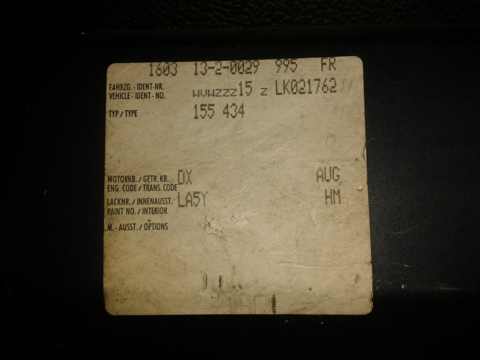

Fais nous des photos de l'intérieuret de l'étiquette de coffre pour voir si vraiment c'est une Classicline.

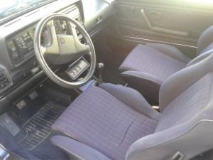

intérieur niquel aussi, pas de déchrirure, j'ai juste un doute si c'est bien celui d'origine (bleu avec carré rose plutot que le bleu unis.)

Je vais analyser l'étiquette maintenant

c 'est pas un intérieur de classique line
Messages : 34757
Re: Visite d'un DX bleu classic line, j'y retourne demain 14
Ce n'est donc pas une Classicline mais une Quarttet.
Elle est bien propre à première vue, ais ne me semble en aucun cas être une Classic, au 1er regard sur l'intérieur qui me fait penser à une Quartett
il y'a aussi plein d'option comme tu les souhaitait, mais le soucie c'est que sur l'étiquette de coffre, il n'y a rien, ce qui tenterais a dire que c'est une golf de base
je me trompe peut être, il faut décortiquer les infos de cette étiquette pour être sur que ce n'est pas une qui à été remonté avec plein de pièces autre que ceux de cette série qui n'en est pas pourvue

Dans caracteristiques/ sellerie il y a le bleu maurice (HM)
Par contre la couleur LA5Y
https://www.golf1cabriolet.com/les-codes-couleurs/
sur les séries Azur, Best seller, Quartett, Sondermodell
Mais le ciel de toit est noir (imperiale) > classic

Ciel de toit noir impossible d'origine.
Tissus HM non présent sur les Classicline.

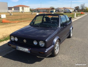

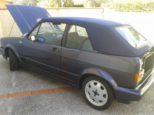

C'est une Quarttet, c'est sûr avec des jantes de Classicline.
Elle est un peu maquillée cette petite avec en plus les autocollants Classicline qui ne correspondent pas à sa finition.
Il lui manque les logos Karmann.
C'est donc de toute façon beaucoup trop cher.
