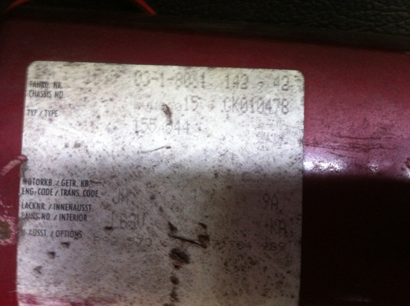

Je vais acheter une golf 1 cab de 1986.
Le moteur a été changé, sur l étiquette (que je vais poster) il est indiqué JH mais sur le moteur j'ai pu difficilement lire ZX ou peut etre YX. Ce qui m étonne c'est qu'aucun de ces sigle ne correspond a une de ces motorisation : https://www.golf1cabriolet.com/motorisations/

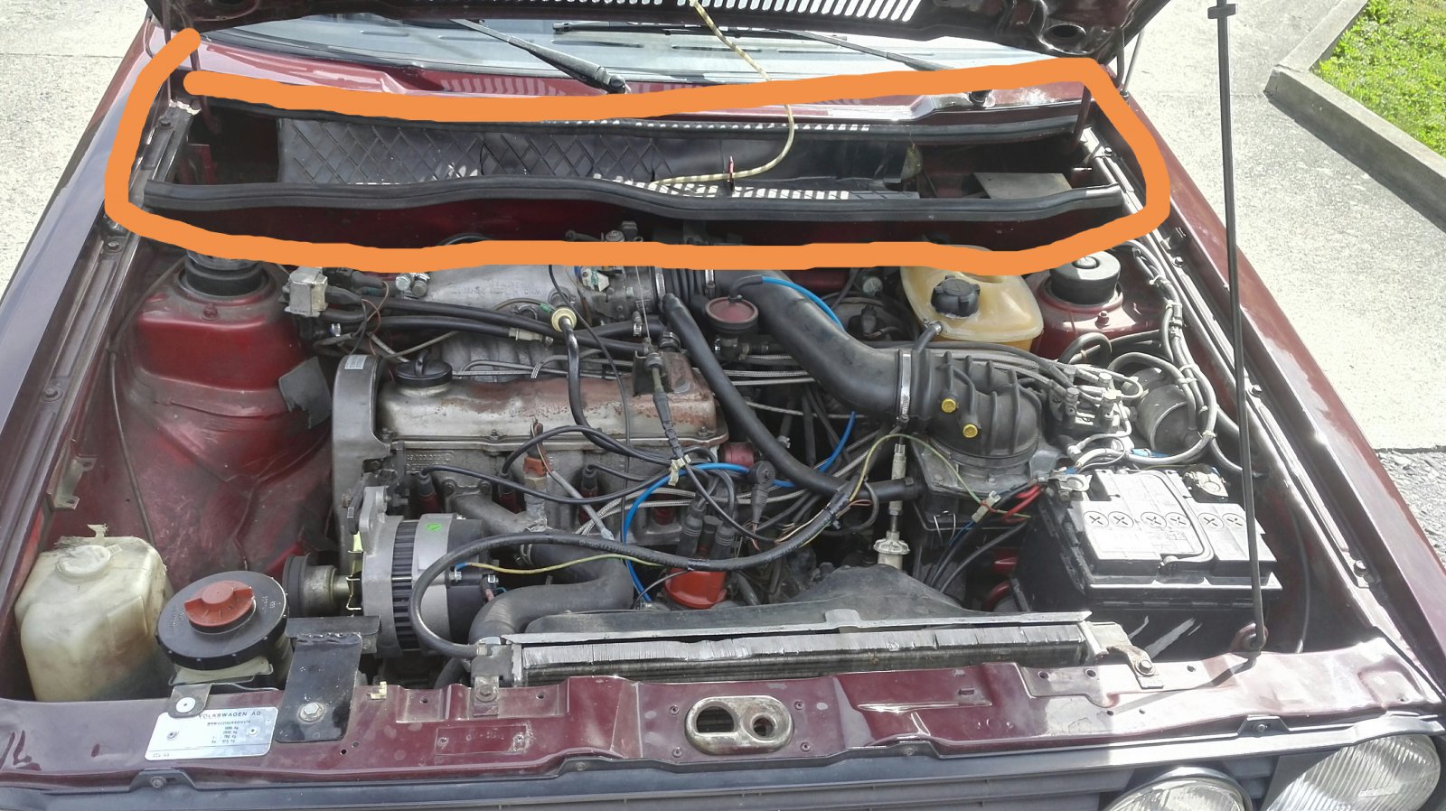

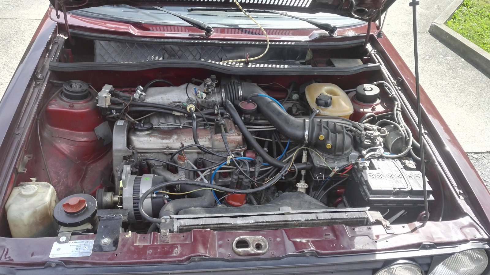

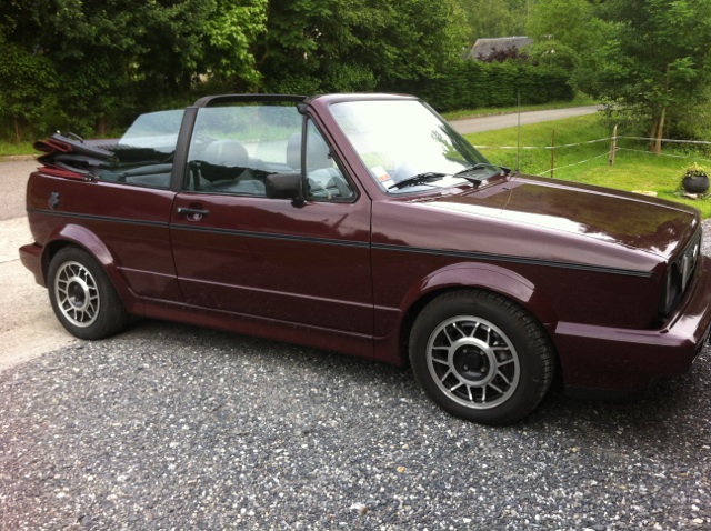

Quelques photos

J'espère qu'elle est pas chère parce qu'il n'y a plus grand chose d'origine... Déja les gros pare chocs... Dommage.
Mais effectivement c'est bien une US et pour moi c'est un JH...

Non je n ai pas compris ou cela se situe ...
Est ce que c est la ? Cf image

Dans ce cas il vaut mieux en prendre une d'origine, européenne, à partir du millésime 88 donc aout 1987.
Combien ca peut couter ? Le prix qu'on veut bien en donner sachant qu'elle ne vaudra jamais une toute d'origine...

le moteur c'est un 1600 GLI/GTI ;)

Je persiste pour le JH, très similaire visuellement au 1600 gli...
Messages : 12318
Re: etiquette coffre + identification moteur
pipe d'eau incliné c'est un 1600 gli/gti
le JH 1800 a une pipe droite en 86 identique au DX/KT

L'Yx est un moteur ayant équipé l'Iltis.
1714 cm3 pour 75 cv, en fait un 5 en ligne Audi de 2.1 l amputé d'un cylindre ...

ce serai donc un moteur Iltis affublé d'une injection k-jet
