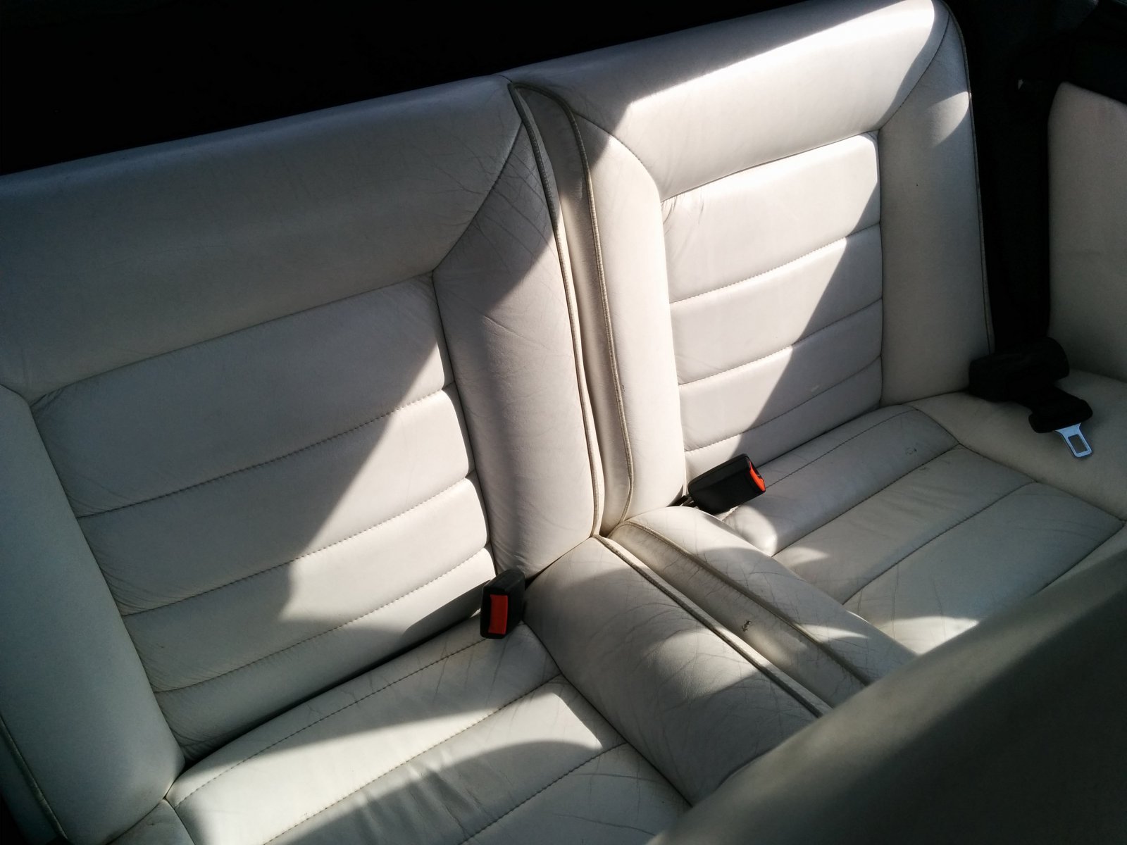

Voilà j'en reviens, j'ai discuté avec le patron du garage (pas le même qu'hier) et donc j'ai pris plus de temps pour l'inspecter. La capote est quand même propre malgré les 2 3 petits craquements. C'est une 2eme main, elle à appartenu à un prof de musique sur Bourges et ensuite c'est le beau frère du garagiste qui l'avait d'où la dureté du prix. J'ai quand même travaillé un peu et j'ai réussi à baissé à 3550 avec le polish total. Le temps de discuter dans le bureau il y avait un couple qui l'examinait également..
Voilà les photos
Voilà les photos

Bien, ça va peut être aboutir par un achat. Mais ne te précipites pas non plus...

Très belle ! On dirait presque une Bel Air monoton option cuir.
Il faudrait faire une photo de l'étiquette de coffre
