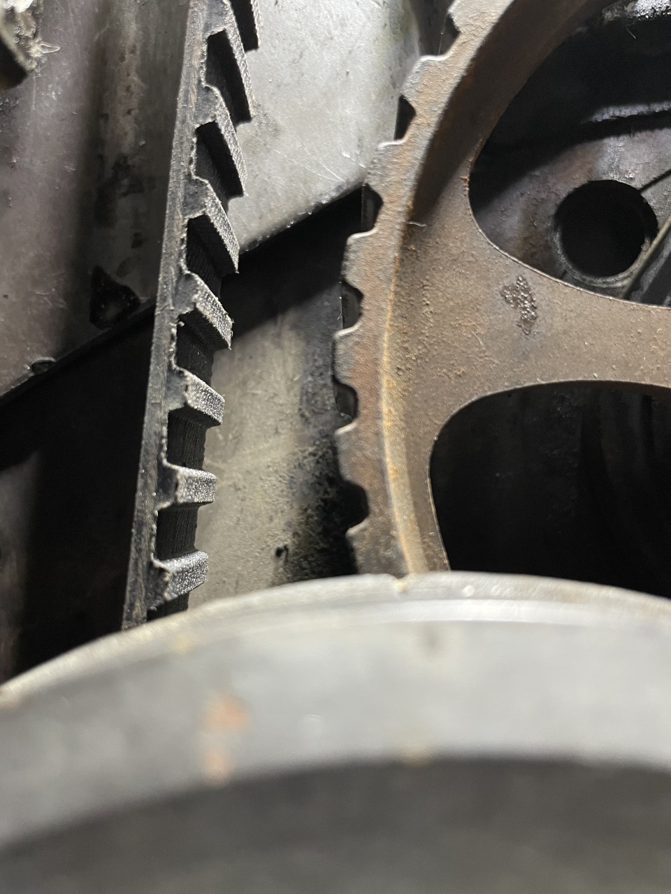

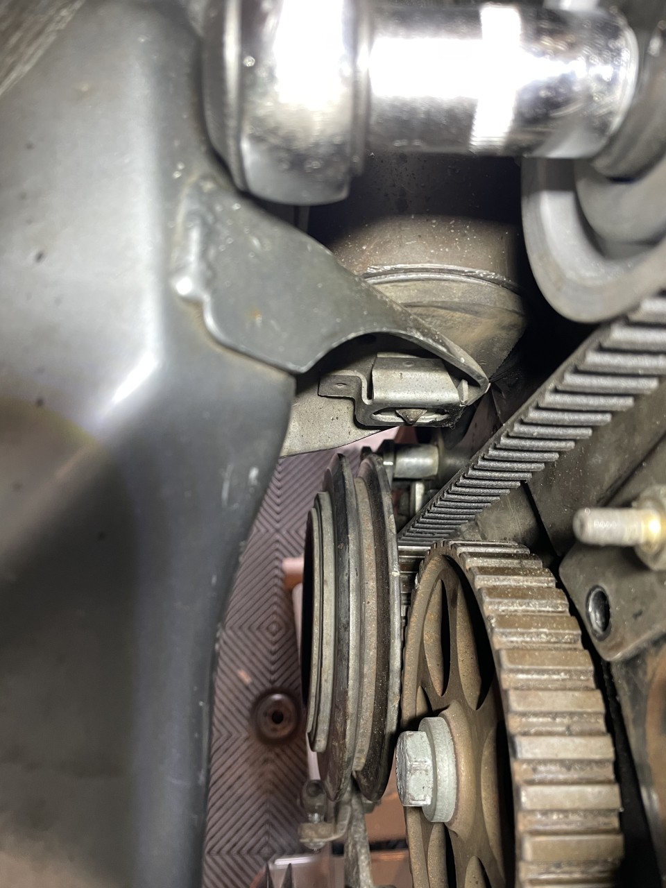

J’ai changé ma courroie de distribution, tous les repères que j’ai pris ( repères ancienne courroie reportés sur la nouvelle ) sont ok.
La roue crantée de l’AAC est bien au niveau du plan de joint, là où j’ai un doute c’est sur le calage de la poulie de villebrequin et la roue crantée d’accessoire.
Visuellement en regardant par dessus l’alignement semble ok et est le même qu’avant démontage mais si on regarde l’alignement de face pour moi il y a une dent de décalée entre les deux, il faudrait que je remonte d’une dent la roue crantée d’accessoire.
Que feriez vous, laisser comme avant ou tout reprendre ?
Comment vérifier si je suis bien au PMH avec les alignements actuels ?
Merci par avance. :sup

Vue du dessus ça semble bien
De face je n’ai pas le pointeau, il est sur la dent du dessous

Tu fais tourner sur 2 tours la poulie de vilebrequin et tu sentiras si tu as un point dur ou pas mais tu es sûrement décaler d'une dent.
Ce n'est pas évident de tout aligner et le mieux à faire avant de démonter est de faire des repères un peu partout pour être sûr au remontage.
Rien ne vaut un système où tu mets des piges pour tout bloquer.

J’ai lu sur un autre forum que le moteur ne pouvait pas bloquer sur les 1.8DX même avec un mauvais calage. Je vais faire deux tours de vilo pour vérifier mais j’aurai tendance à dire qu’il y a un décalage d’une dent, le montage avant dépose de l’ancienne courroie était identique.
J’aimerai vos avis, referiez vous tout et donc l’allumage et vous laisseriez comme avant dépose ?

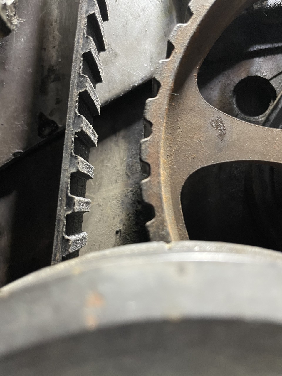

J’ai trouvé une photo de mon calage sur un DX aussi.
Pas évident de juger sur photo mais en vrai ça paraissait bien

Quand je vois ta photo (pas évident de juger) mais j’ai l’impression que comme moi la roue crantée d’accessoire est un peu plus basse comme moi.

Tu as raison, mais dans un sens ou dans l’autre le décalage était bien plus important.
Comme toi le moteur tourne très bien, aucun point dur quand tu tournes à la main, donc pour moi c’est bon..

C'est peut juste ça qui décale légèrement, pour moi sur la photo, il n'y a pas une dent.
Comment est le repère sur le volant moteur ?
