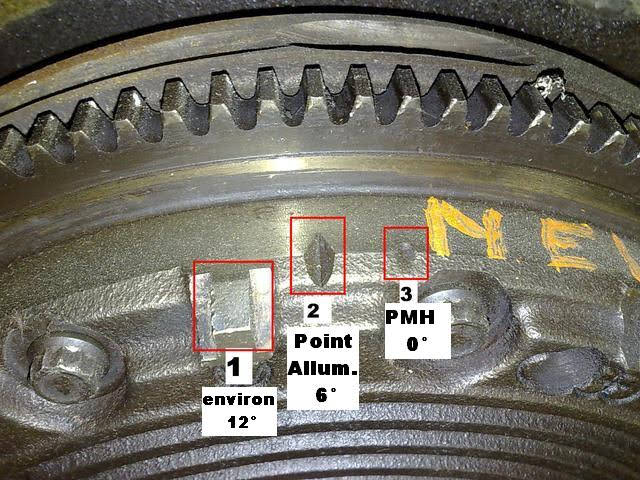

Bonsoir a tous je sais que ce sujet a déjà été évoqué a de nombreuses reprises. Je n ai qu une marque sur mon volant moteur avec un losange dessus. J ai une lampe stroboscopique et j aimerai savoir si ce repère doit être mis a 18 degrés comme indiqué dans la RTa ou si ce repère en losange doit être a 0° car déjà décalé de 18° par rapport au PMH. J avoue que depuis que j ai mis 18 ma voiture monte mieux dans les tours mais donne énormément d a coups en bas régime
Merci de votre aide
A plus mika

La lampe doit être a zéro si tu prend le repère du point d'allumage
mettre trop d'avance peux donner l'impression quelle marche mieux mais tu risque de gros dégât a la longue ;)

Mais justement ce losange sur le volant moteur c est quoi celui a régler a 18° ou celui a régler a 0°?
Je sais que sur la poulie de l arbre a cames il y a un repère apparemment qui lui montre le PMH donc doit être réglé a 0 mais celui de mon volant moteur c est quoi....

Repère losange d'allumage (ou repère diamant selon le point de vue ) = lampe réglée à 0°
Repère du Point Mort Haut (une encoche rectangulaire généralement) = lampe réglée à 18°
Pour mieux voir le répère à la lampe: un petit peu de peinture blanche (stylo à pneu c'est parfait)

Pour Dx c'est celui -ci, si ça peut t'aider.
