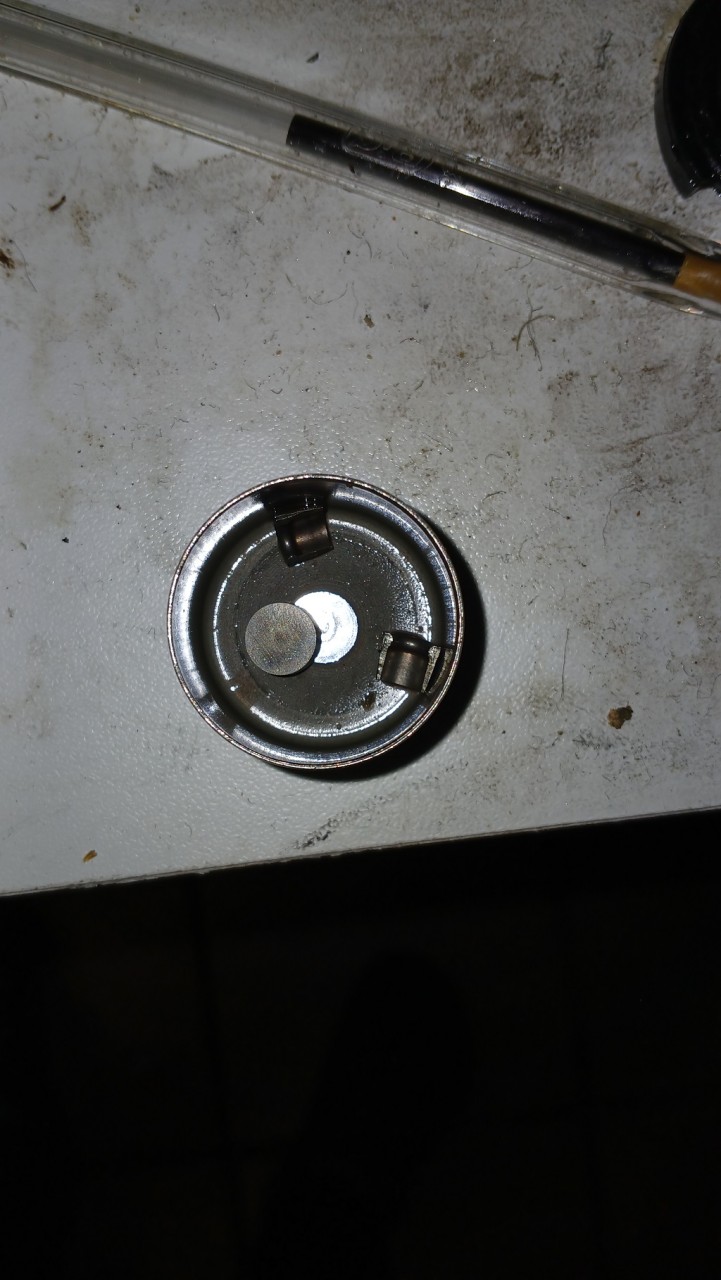

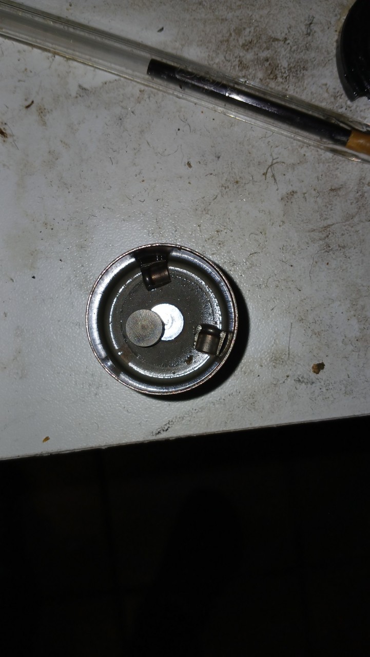

pression principale 5 bars jusque la rien d'étonnant, mais quand je bascule la manette en position "ouvert" j'ai 4 bar de contrepression a froid ou a chaud, j'ai beau changer de régulateur et mettre un régulateur avec plot réglable (voir photo ) rien n'y fait c'est a peine si je descend en dessous de 4 bars, impossible de régler
j'ai tester le mano sur mon autre golf il est ok
j'ai du mal a croire que mes deux régulateurs soit hs (c'est toujours possible...) et pas d'autre doseurs pour tester pour le moment

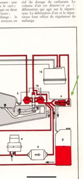

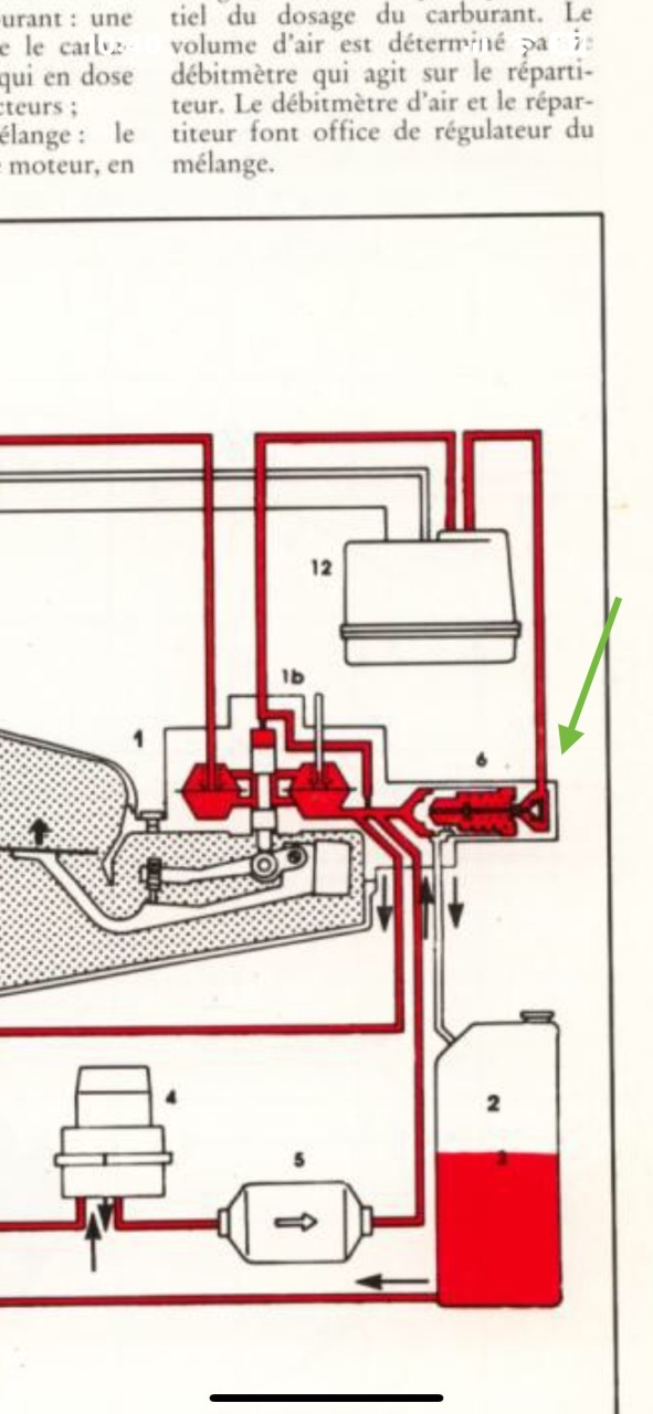

Pour moi le problème ne viens pas de la tête distributrice puisque tu as 5bars robinet fermé au niveau de 1b sur le shéma donc le problème est après.
Soit c'est le wur, ou bien la vis de pression de commande vu que le retour du wur passe par là, ou bien la durite de retour qui va vers le réservoir car si est un peu bouché, le retour se fait mal et tout le système reste sous pression.

Vis de pression de commande nº6 sur le schéma.
Le problème vient forcément entre 1b sur le schéma et 6 sur le schéma , tu crois pas ?
Ou bien le 2 retour vers le réservoir.

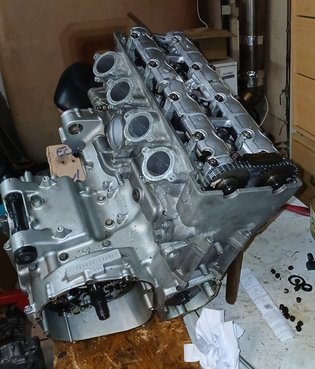

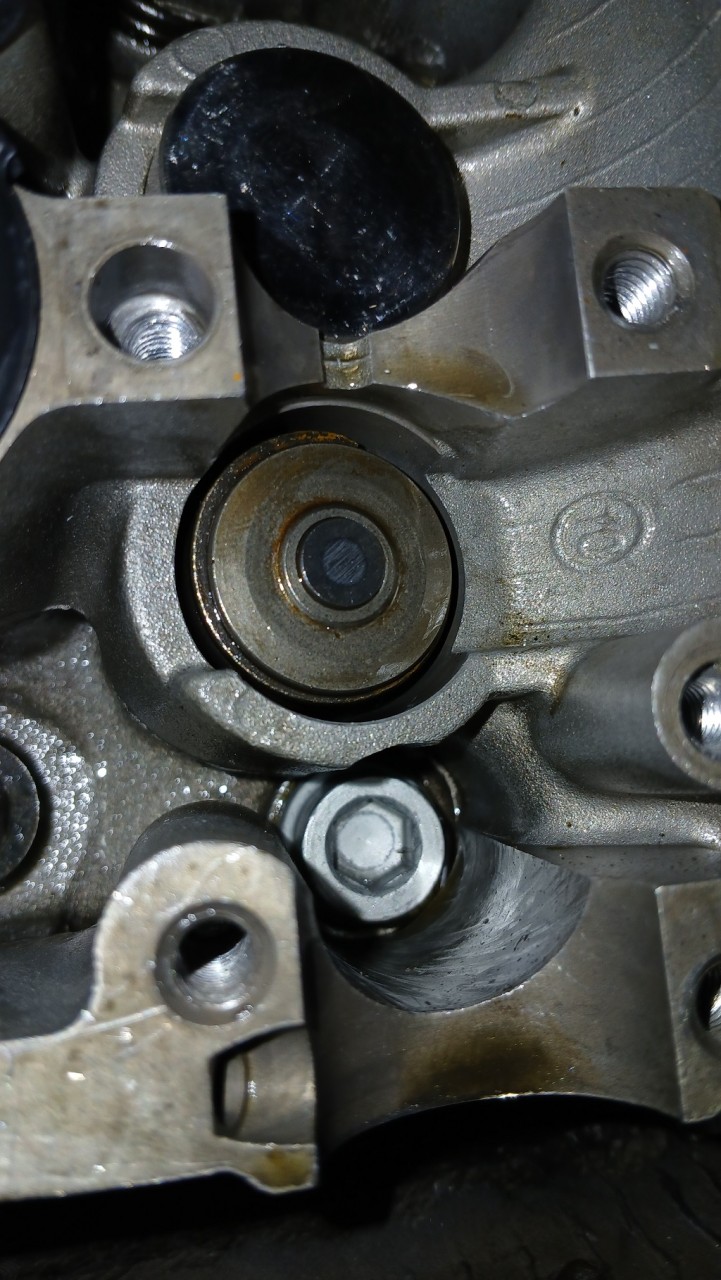

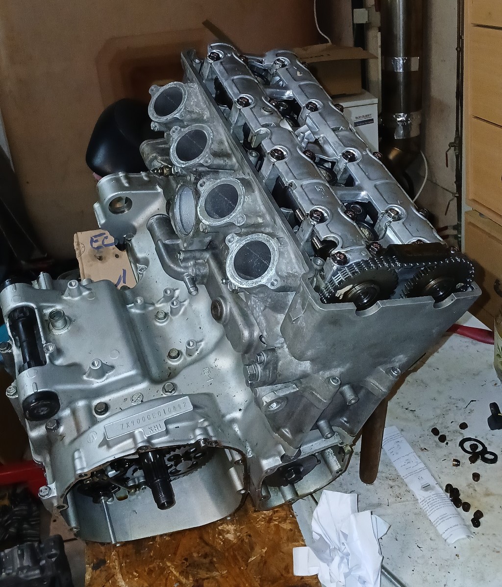

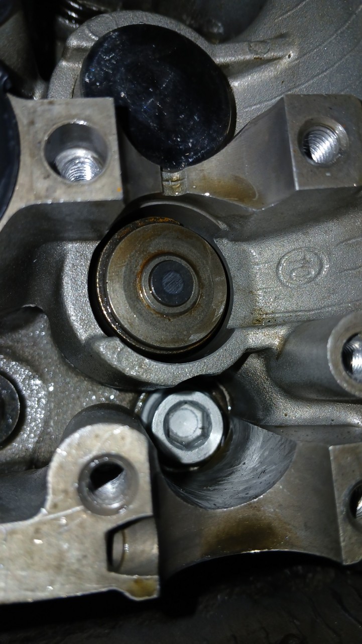

je vais vérifier tout ça mais pour le moment je suis au repos forcé après un tour de rein en portant le moteur de ma moto que je suis entrain de refaire :-P
et la c'est du boulot d'horloger , j'en ai jamais autant chier qu'avec ce moteur, quand tu mets les clavettes de soupapes en place avec une pince a épiler :D
Messages : 3212
Re: K-jet probleme de WUR
Ah oui, ça change de nos golfs
En tout cas, il est propre.
Messages : 12314
Il peut, j'ai changer les carters, le vilo, segments, coussinet neuf, etc, une bielle était passé a travers le bloc suite au passage dans les mains d'un mécano de pacotille
c'est enf***é de jap's ont foutu les pastilles de réglages sous les poussoirs, c'est top pour régler le jeux , t'es obliger de redémonté les AAC pour régler
:D :D :D :D :D :fouet
