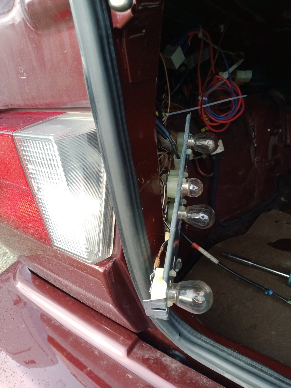

je recherche la piece en plastique qui vient bloquer la platine d'ampoules du feu arriere gauche et qui se clipse dans le support. Cette piece est manquante et je n'en trouve pas dans les petites annonces sur le web. Quelqu'un aurait il cette piece en rab ?

Tu rechercherche un couvre platine. C’est pas évident à trouver, le numéro Oem : 171945285B pourra faciliter ta recherche , sinon tu en as un sur ebay:

A mon avis c'est la languette sur la base du feu qui est cassée.
Il faut donc changer le feu.
On voit la languette en question sur la deuxième photo

je vois pas de quelle languette tu parles Cathar Eleven, la piece que je cherche n'est pas sur le feu mais au cul de la platine porte ampoules o_O

Regarde ton feu actuel.
Il doit te manque cette languette

ok mais meme si je change le feu ar il n'y a pas le cache plastique que je recherche

Sans cette languette, ton cache, même si tu l'achètes, ne pourra pas tenir.
