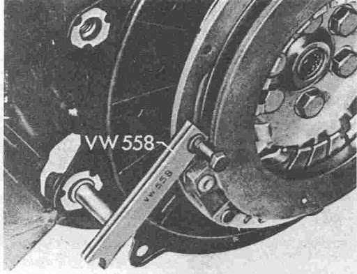

Messages : 12317
Re: Desserrage plaque de pression
Bandycoot a écrit : mer. nov. 01, 2023 11:54 am Désolé je me suis peut être mal exprimé mais ça j’ai déjà enlevé, c’est la plaque de pression qui est vissée en 17mm contre le vilebrequin que je parle
il faut cet outil
