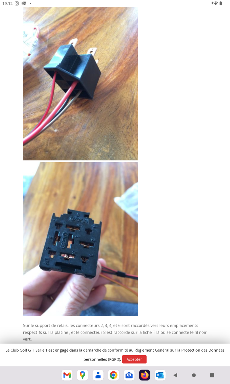

Re: Relais de pompe à essence
Posté : dim. oct. 01, 2023 15:53 pm
par MIALHE
Pour te dépanner, tu peux le remplacer par un relais de décharge X.
La différence est que les pompes tourneront dès la mise au contact.
Tu prend juste un risque si tu as un accident grave , car les pompes continueront de tourner et peuvent favoriser un risque d'incendie.
Posté : dim. oct. 01, 2023 16:00 pm
par coolraver
MIALHE a écrit : dim. oct. 01, 2023 15:53 pm Pour te dépanner, tu peux le remplacer par un relais de décharge X.
euh non c'est pas un 1800, mais un 1600 boite a fusible a bâton de plus le fusible de relais est sur le relais
vaux mieux ne pas faire ça en plus même pas sur que le relais décharge sois compatible sur cette baf :@
Posté : lun. oct. 02, 2023 19:23 pm
par summit
La solution que j'avais pensé , si j'étais en rupture de relais.
Comme j'ai la modif vw
Je déplacerai les cables du support pour les faire correspondre à un relais de 1800
