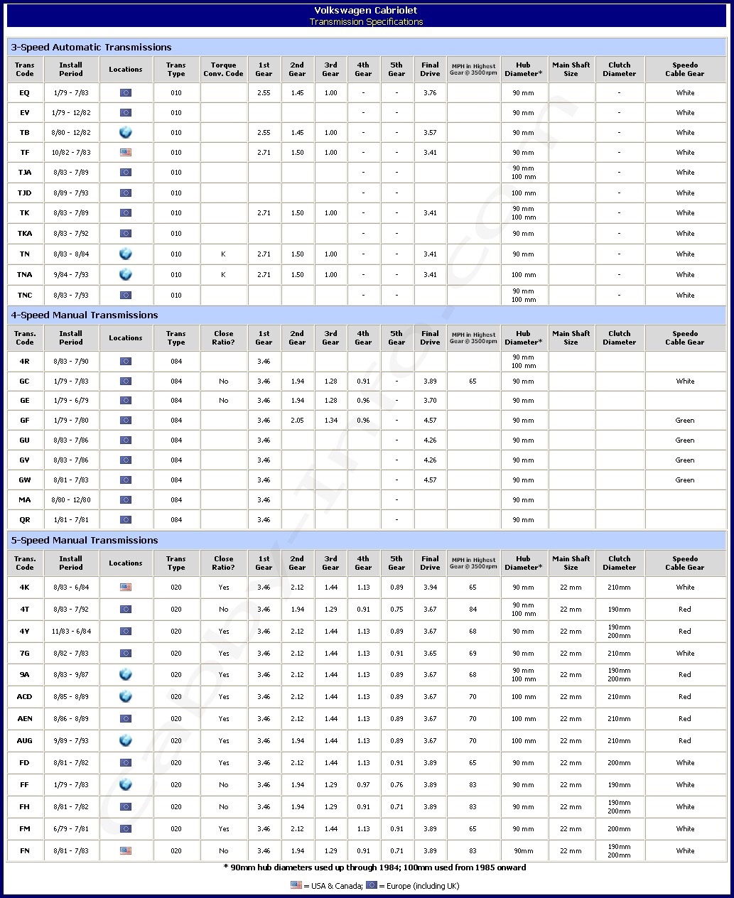

Pour infos Mécatechnique indique les repères de BV pour le 17 dents
Voici la liste des codes de boîtes de vitesse pour lesquelles ce pignon est adapté :
FO - 2H - GD - FF - 4S - GL - FN - 7A - GY - FH - 4k - 4A - FJ - ACH - FM - AGS - FD - AOP - FK - GC
mais pas pour le 16 et le 15
Et en plus où trouver l'indication sur la BV ?

Ici

Bonjour et merci pour ce tableau
En fait ma boite est "frappée ACD" il me faut donc bien un pignon embout de couleur Rouge.
