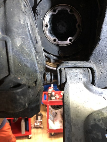

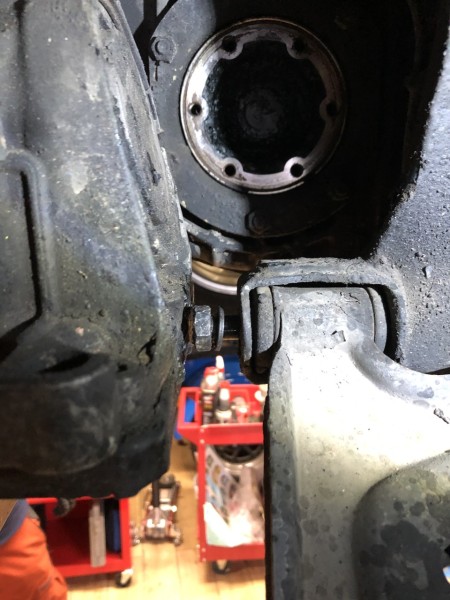

par My Convertible
Hello
Voici une photo, sur boîte manuelle c’est vraiment accessible.
Ok photo un peu sombre ..
Bonne continuation..

Hello. Comme
Promos la photo. On a donc soulevé le moteur.
- La bva bloque la sortie de la vis !
