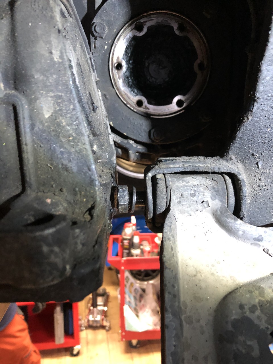

Hello
Voici une photo, sur boîte manuelle c’est vraiment accessible.
Ok photo un peu sombre ..
Bonne continuation..

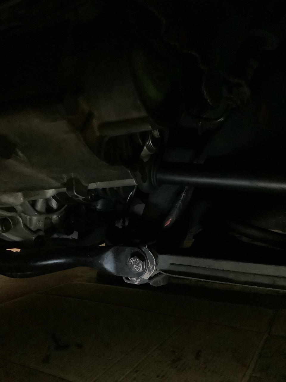

Merci, je ferais une photo demain, sur la BA ça bloque bien...On va lever le moteur, juste embêtant car on ne peut pas travailler confortablement sur le pont 2 colonnes...

Hello. Comme
Promos la photo. On a donc soulevé le moteur.
