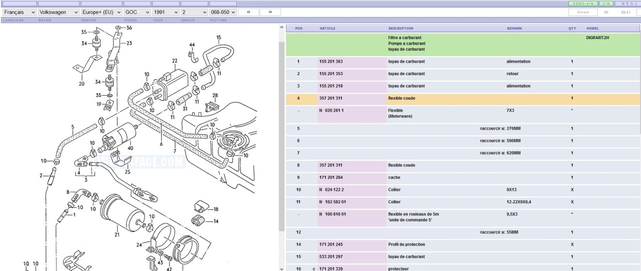

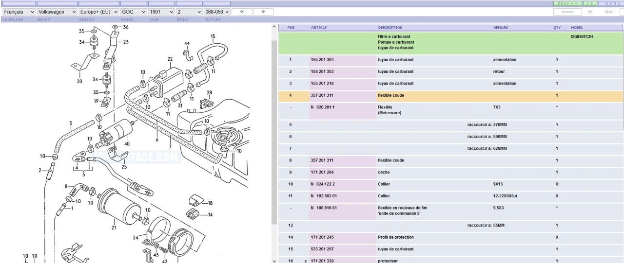

Re: Référence pompe à essence pour 2H

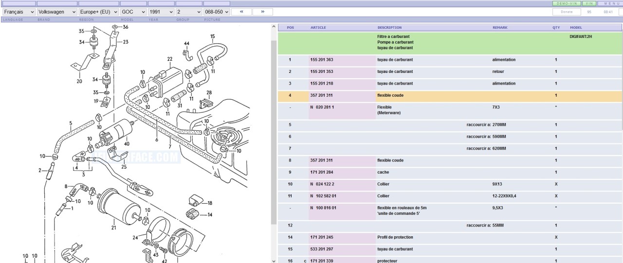

Pompe a essence sous caisse : 867906091
https://www.auto-doc.fr/pieces-detachee ... qOEALw_wcB
Réservoir compensation carburant: 533201511A
https://www.ebay.fr/itm/133216259759

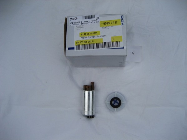

pompe dans reservoir : 357906092C
https://www.auto-doc.fr/pieces-detachees/oem/357906092c
il y a pas un régulateur de ralenti sur digifant 2 H ? ça me semble plus plausible comme panne que les pompe qui gonfle avec de l'eau (:

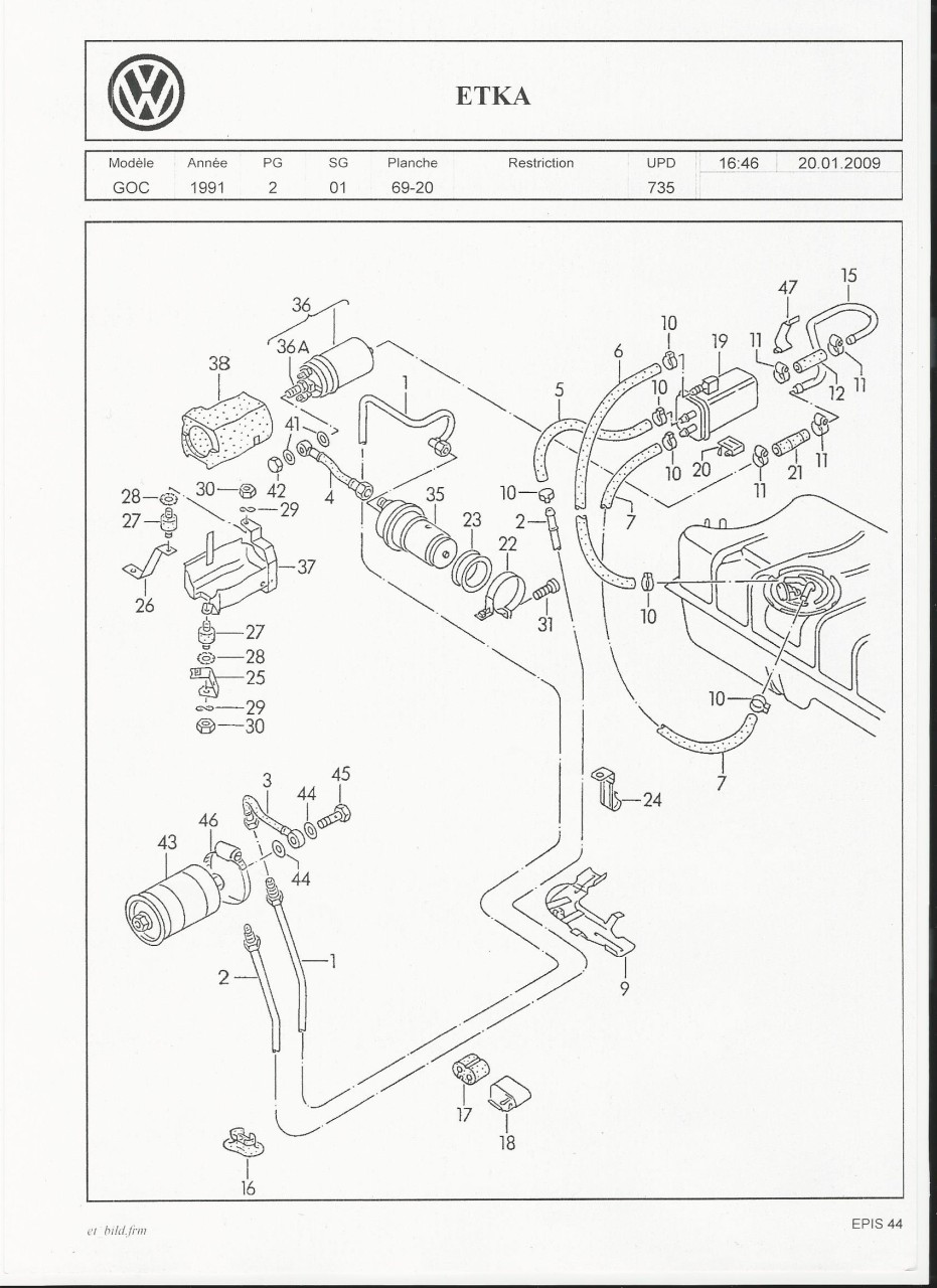

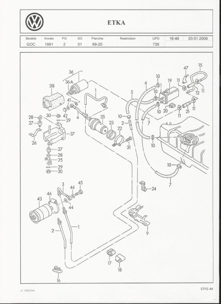

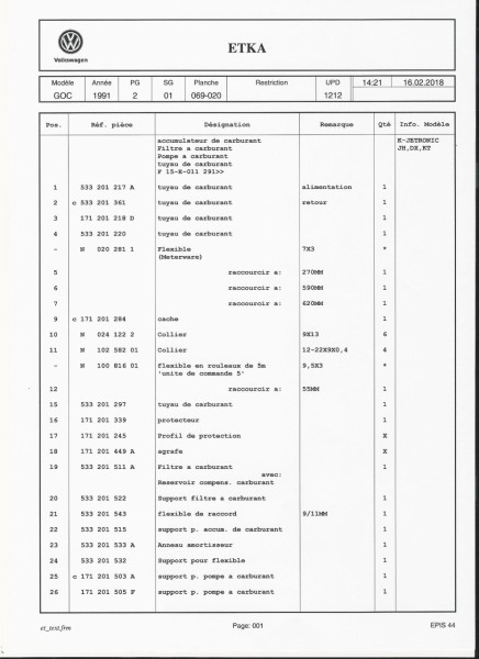

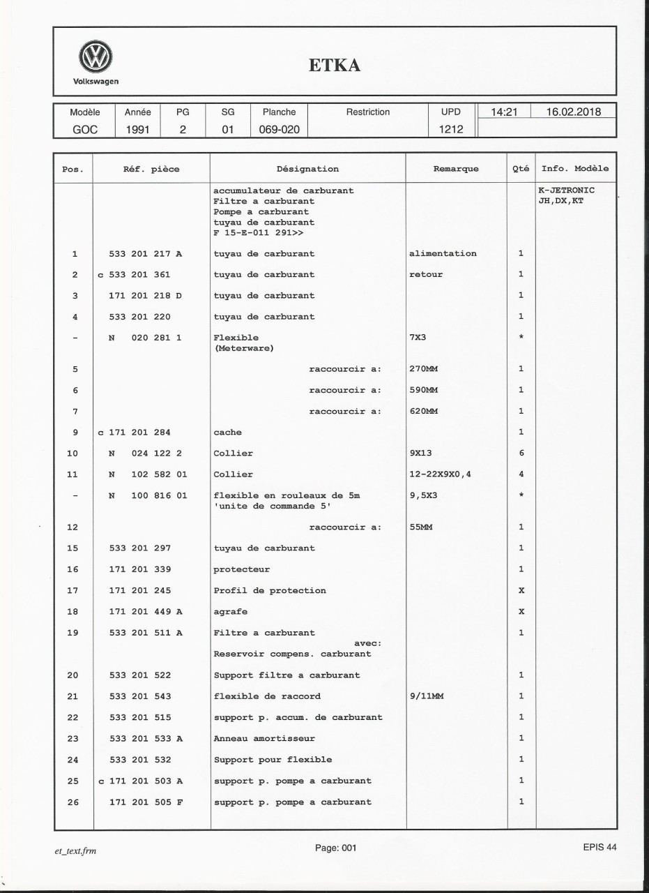

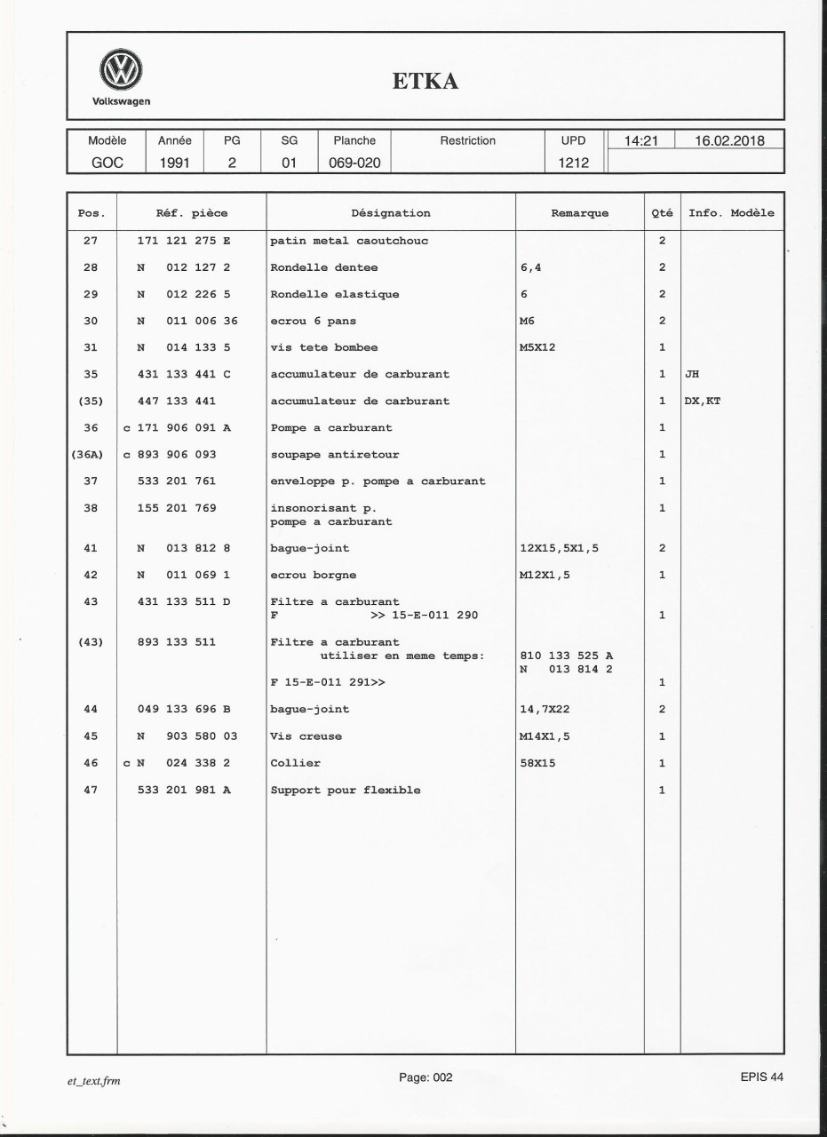

Louis êtes vous sûr que votre schéma etka est pour un 2H car je lis pour JH, DX mais pas de 2H ??
Messages : 12314
Non en effet il s'est trompé

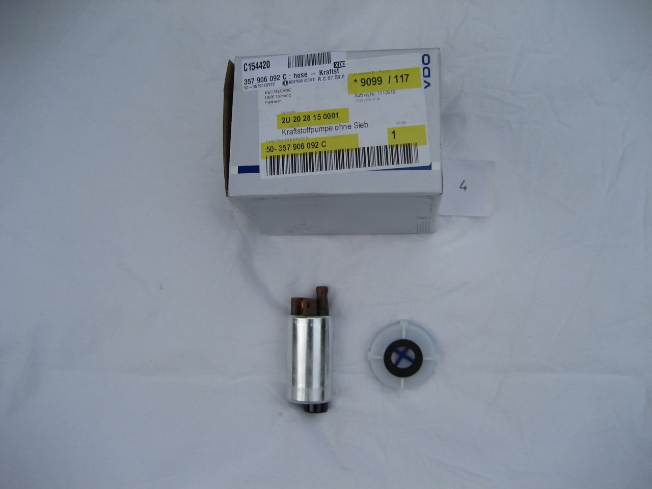

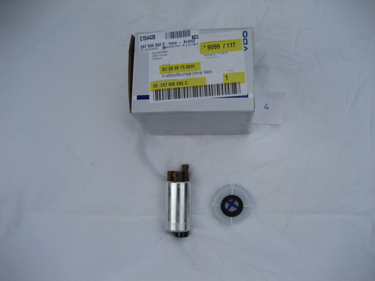

Messages : 34718
Voici les deux références de pompe pour un 2H
Pré-pompe à essence VDO E22-057-013Z (357 906 092C)
- Pompe à essence Bosch (867 906 091)

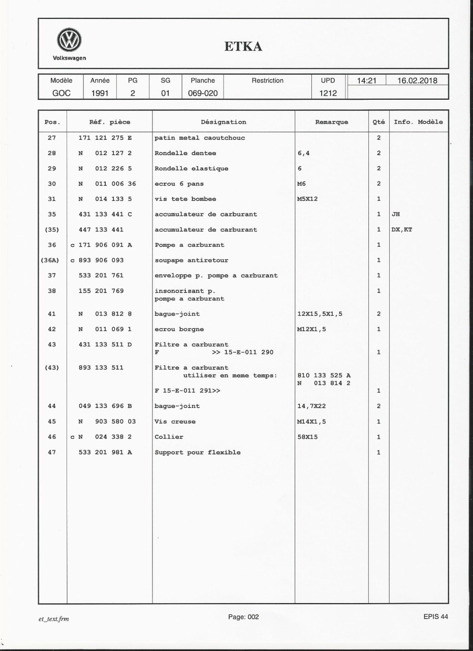

Frederic1003 a écrit : lun. août 01, 2022 00:45 am Louis êtes vous sûr que votre schéma etka est pour un 2H car je lis pour JH, DX mais pas de 2H ??
C'est le parts liste officiel Volkswagen Frédéric !!
Les pompes sont-elles différentes selon la motorisation ?
Messages : 1428
Messages : 12314
Louis a écrit : lun. août 01, 2022 20:55 pm
excuse moi du peu mais non, tu t'es trompé de schéma, je possède ETKA et le schema du 2 H est celui que j'ai poster (:
les pompes pour injection mécanique ne sont pas du tout les même que les injection électronique ;)
Messages : 1428
Ah d'accord, je ne savais pas que les pompes était différentes entre les mécaniques et les électroniques.
Désolé pour cette erreur !
