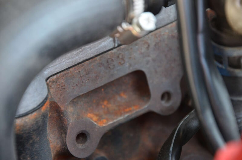

N ayant malheureusement plus l étiquette de coffre je me tourne vers numero moteur et type.
J ai théoriquement un moteur 1600 , 75cv de 84
Numero type 155 EW 2
Numero frappe moteur XG U115 270
Quelqu un pourrai m en dire plus concernant ce moteur svp ?
D avance merci..
Fred

ton numéro de frappe moteur ne correspond a rien
le numéro du moteur se trouve sur un méplat sur le bloc cylindre près de l'allumeur ;)

Si c’est bien le numéro de moteur tu l’as mal écrit :
X GU115270
Le X chez VW signal un échange standard tu dois avoir aussi un sigle vw avec deux flèches. Donc GU : 1800 90ch de Golf 2.
