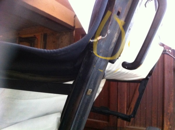

:bienvenue sur le forum.
Ton câble est fixé sur l armature à l arrière sur un ressort, en passant ta main entre le ciel de toit et le montant arrière tu devrais le sentir. Il passe en suite dans la capote via une petite fente dans la doublure de la capote et ressort devant sur l armature au niveau de ta poignée. Il est fixer via un petit ergot qui le maintient. Le changer sans décoller me parait un peu sport. Tu dois utiliser un cintre pour le faire passer dans la doublure.

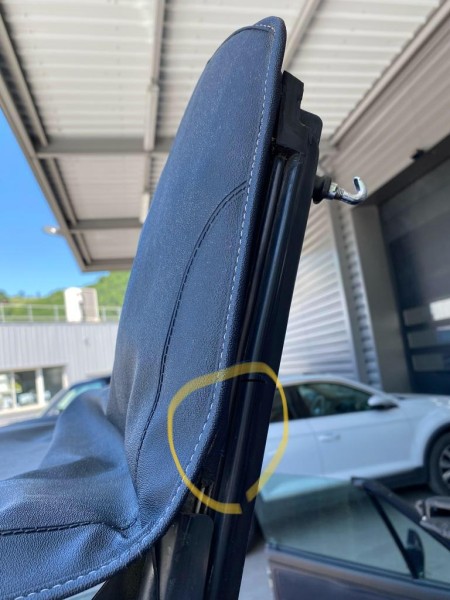

L’endroit où j’ai un doute c’est ou j’ai entouré sur la photo. Pour avoir accès au câble il faut démonter le joint que j’ai entouré ou carrément décoller la capote ?

Regarde de l autre côté pour te donner un repère, il doit être inexistant et c est pour ça que tu ne le vois pas. Il se situe à quelques centimètres du dernier bout de capote encollée côté joint. En passant ta main sur le bord, tu dois sentir l ergot. Tu devras au moins décoller à ce niveau pour faire passer le nouveau.

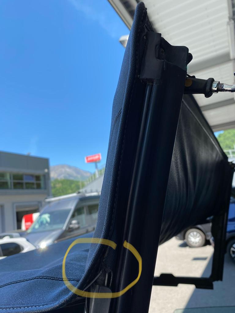

Merci Olive06 mais je n’arrive pas à voir le repère dont tu me parles Image Il faut que je démonte les 3 vis que j’ai entouré pour avoir accès ?

:niet il doit être plus bas à 15 cm du début de la casquette , la où la capote n est plus collée. Regarde mon post et tu le vois sur une de mes photos.
Re: Comment remplacer câble tendeur latéral de capote ?
Posté : mer. mai 11, 2022 17:43 pm
par olive06
Au touché, tu suis le câble

Tu veux parler de ce rivet là qu’il faut faire sauter ?

Il te faut retirer le joint, son rail, décoller légèrement la capote pour accéder à ça
Tu as un petit ergo qui tient la boucle du câble. Il faut ensuite avec un petit marteau taper sur l ergot vers l extérieur, sortir la boucle et lorsque tu remet le nouveau, tu tapes dans l autre sens.
