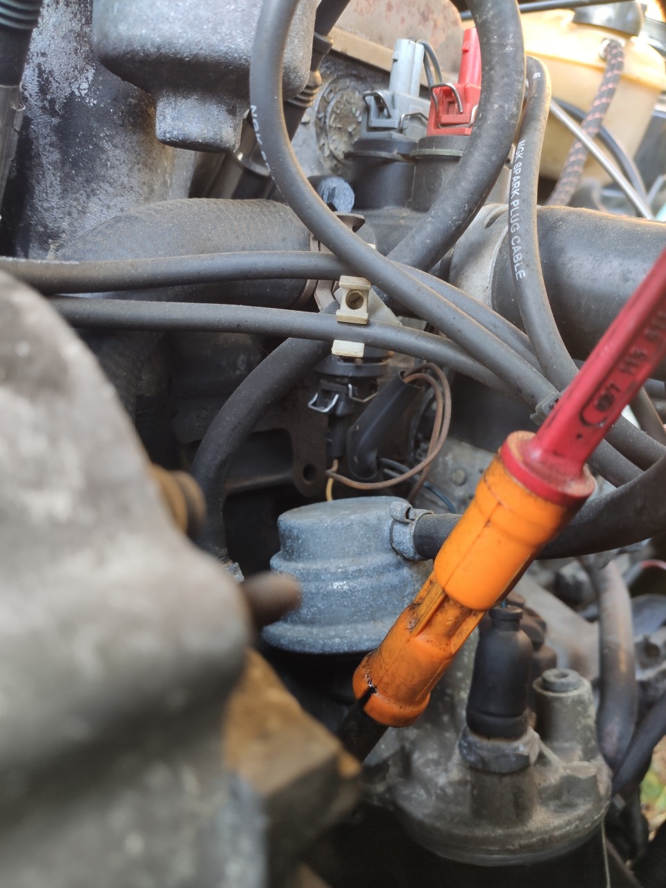

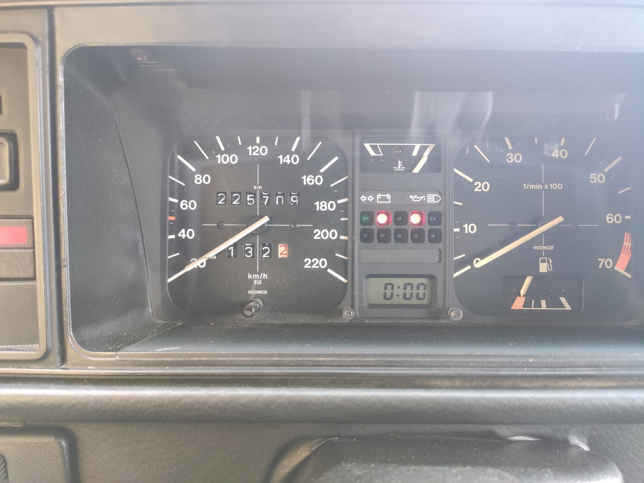

Ma jauge de température a un comportement erratique, des fois elle fonctionne parfaitement, des fois pas du tout (l'aguille ne décolle pas) et parfois elle oscille entre les deux.
Les causes possibles :
1) Jauge défectueuse
2) Problème de contact électrique
3) Sonde défectueuse
Je vais commencer par changer la sonde, ce qui est le plus facile.

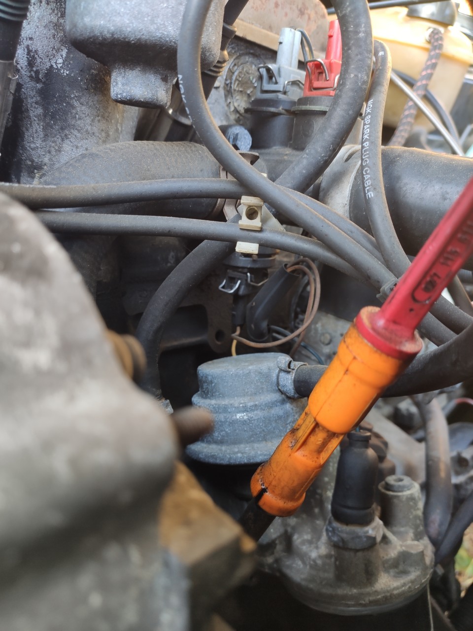

En lisant le forum j'ai pu repérer les sondes :
  • Une noire en dessous qui, d'après ce que j'ai compris, est celle de la jauge de température
  • Une blanche au dessus qui semble être celle du radiateur
  • Une rouge dont je connais pas l'usage.
Je cherche à trouver la référence des sondes. Pour le moteur EX j'ai trouvé ça : https://volkswagen.7zap.com/fr/rdw/golf ... 121-22000/
Mais je ne vois ici que deux sondes, je ne trouve la rouge, d'où ma question: est-ce le bon schéma? Et auriez-vous la référence des différentes sondes ?

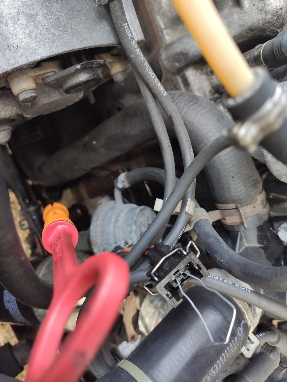

Bonjour. Avant de changer vous ne souhaitez pas testé votre sonde ? Il suffit de shunter la connectique et de vérifier au tableau de bord que l'aiguille monte à fond. Si pas de réaction la soucis viens de là jauge.

Ok bonne idée, je vais tester ça. Pour que je comprenne bien : je mets les deux fils en contact, la résistance est alors presque nul et la jauge pense que la température est super élevée. C'est ça?
Messages : 2589
Re: Recherche référence sonde de température
La jauge doit montée au max .

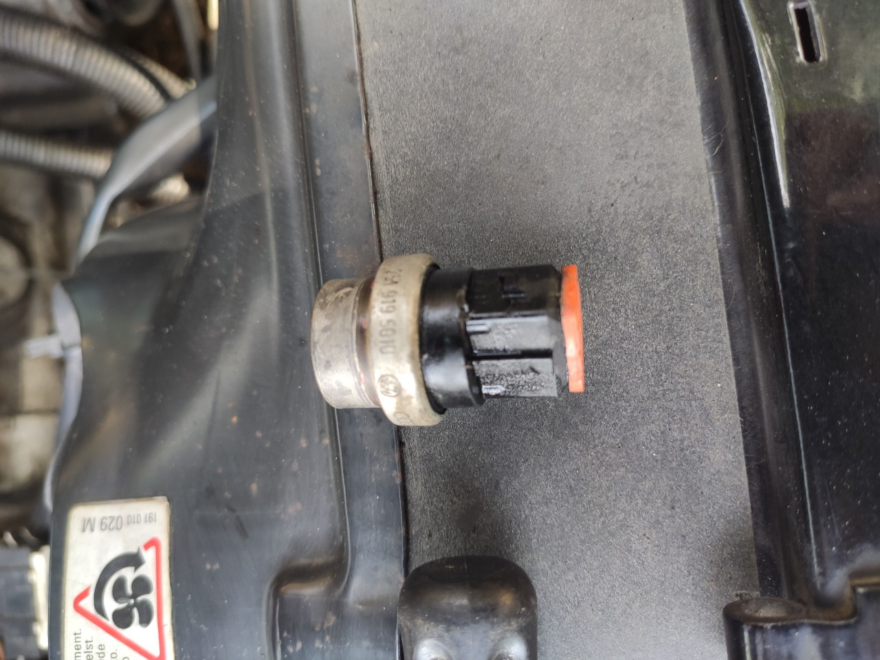

Démontage de la sonde ce matin. Connectique shuntée à l'aide d'un trombone et effectivement l'aiguille part au maxi. La référence de cette sonde est 251 919 501 D. J'en profite pour faire la purge du liquide de refroidissement.
... mais je ne sais toujours pas à quoi sert la sonde rouge. Une idée?
Je me dis que si la sonde de jauge TBD est morte après 28 ans, peut-être que les deux autres sondes sont en passe de rendre l'âme également. Et si la sonde qui déclenche le ventilateur meurt, les conséquences peuvent être plus graves. Peut-être faut-il les changer dès maintenant?

Au cas où ça aide quelqu'un voici les références des sondes pour un moteur EX de 1993:
noire : 251 919 501 D
rouge : 251 919 369 B
grise : 191 919 369 B
