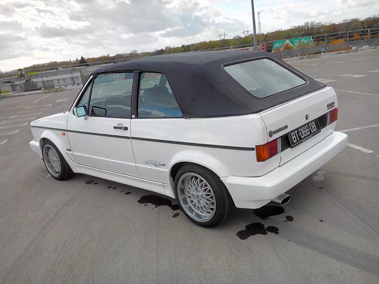

Je suis monté en 195/50/15 sur la mienne aussi.
Avec des amortisseurs d’origine et 2 adultes derrière, ça peut frotter légèrement sur l’aile au passage de dos d’âne.
