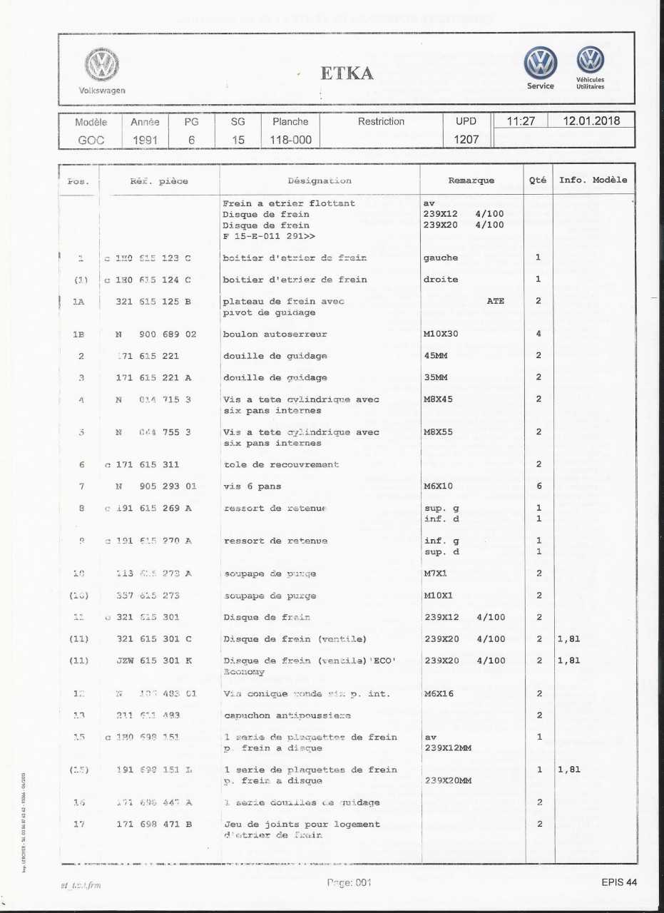

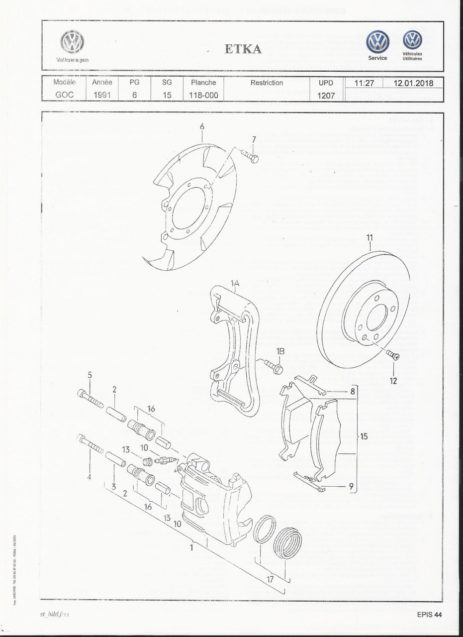

Je te fais parvenir les schémas du parts liste officiel Volkswagen frein AV.
Désolé, il est un peu mal imprimé.
A toi de voir si cela correspond à ton véhicule.

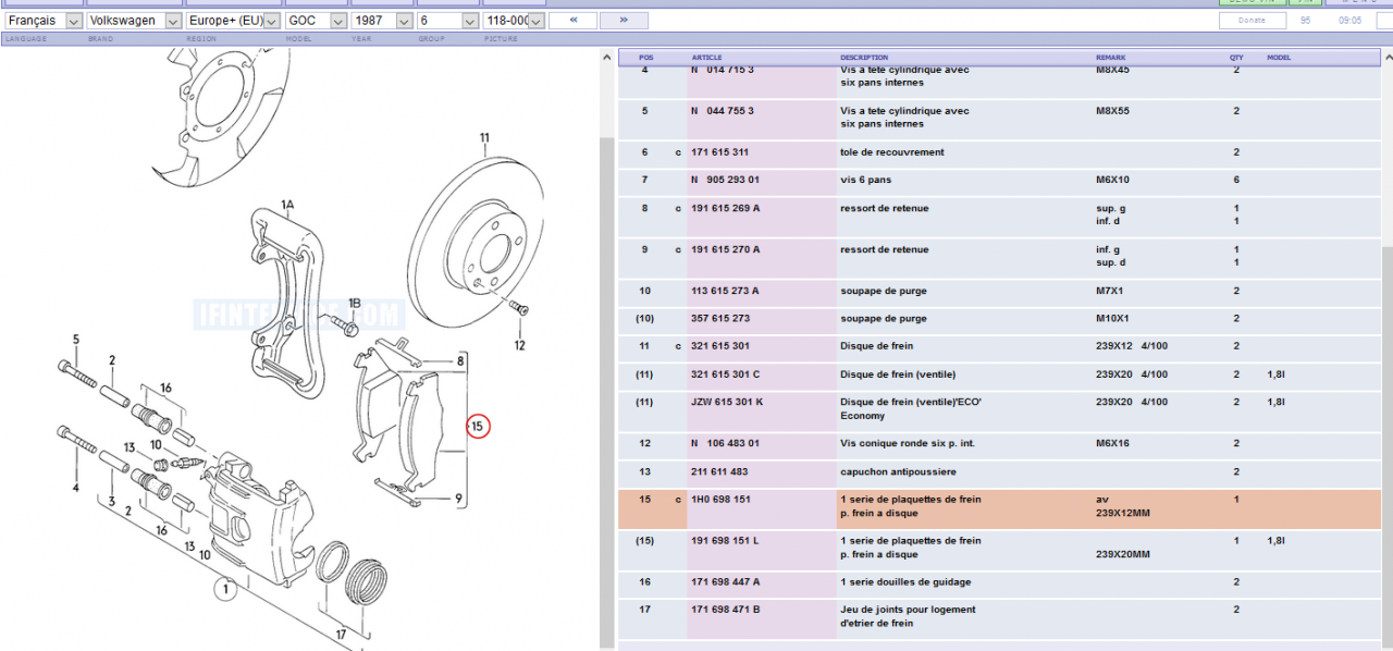

Ce sujet pourra t'aider pour chercher une référence de pièces.
viewtopic.php?f=7&t=35765
Voilà ce qu'on trouve sur Ekta
1H0698151
191698151L
https://volkswagen.7zap.com/fr/rdw/golf ... 118000/#15

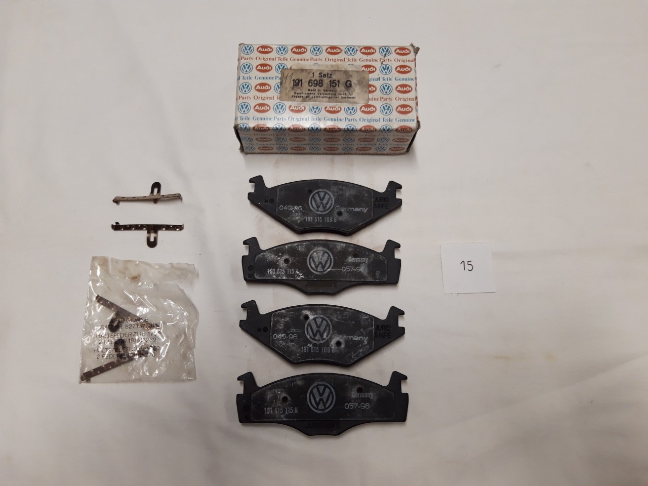

Voici le jeux de plaquettes neuf concessionnaire VAG que j'ai monté sur mon véhicule.
Mais, je suis en boîte méca !
