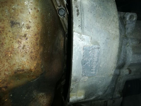

Voila 1 an que j'ai ma golf, restauré depuis 3 mois je suis dans les détails et il y en a un qui me derange.
Elle tourne parfaitement bien, cest un 1800 carbu, neuf, repassé en starter manuel pour eviter les soucis.
Cependant quand je roule le moteur peine a passer les 4000 tours et, a la suite d'une casse de cardans je me suis aperçu que je n'avait pas les bons.
Avec ma plaque, on me livre des cardans en 100, alors que sur la voiture jai des cardans en 90.
Je me dit donc que je n'ai pas la bonne boite de vitesse.
Et quand je me penche en dessous, je vois le code TH 080112, qui ne correspond a rien.. A partir de là jai besoin de vous.
Quelles boîtes sont montées sur un EX de 85?
Et a quoi correspond ma boite ?

Comme l'a dit Cathar Eleven si vous avez l'étiquette de coffre, vous pouvez y aller et confirmez lequel est monté . Mais d'après ce que je vois sur les photos, cela ressemble à un 2Y .

Par l'étiquette de coffre oui il devrait avoir un 4T, mais d'après ce que ont peut voir sur la photo, c'est un 2Y

Donc si je resume, je devrais avoir un 4t et j'ai une 2y?
Je viens de voire que la 2y et celle du gti 16, jai un gros doute lol
Ca ne correspond pas au code que je vois en dessous et les cardans ne serait pas en 90?

Oui c'est ça. Je dis qu'il semble y avoir un 2Y par l'image qui ressemble à un 2 .

La 2Y était a priori montée sur la G2 16s et la Scirocco 16s.
Cependant sur la photo difficile de voir un Y

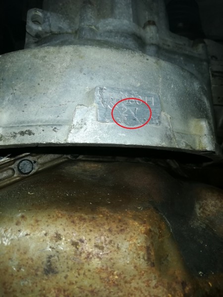

Non j'y suis retourné ce matin, il n'y a pas de lettre.
Th08011 et en dessous juste un 2

On ne peus pas y voir um Y, mais le 2 et là, je dis que ce doit être un 2Y, car d'après ce que j'ai vu, c'est la seule boîte qui commence par 2 .
