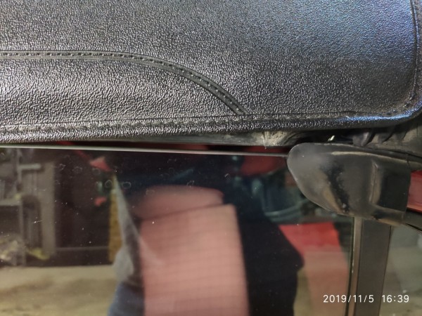

Voici mon souci du moment,
J'ai un espace entre ma vitre et ma capote coté passager.
Il n'y a pas de jeu dans ma porte.
J'ai l'impression que ma capote est décalée vers la gauche :hmmmm
Pour info je n'ai pas les mêmes crochets y en a un sans bouton de verrouillage.
je sais pas si cela change quelque chose.
Merci pour vos avis.

Voilà des photos des crochets mis.
Quelque chose vous chagrine?

De ce que l'on peut voir sur la photo du crochet droit il reste du filetage de rattrapage, peut-être commencez par prendre quelques tours pour voir si le jeu se réduit?
De toute façon vous comptez le nombre de tours que vous prenez et rien ne vous empêche de revenir en arrière.

Tu desserres le contre écrou et tu vis ton crochet puis resserre le contre écrou! J avais pas remarqué de suite sur la photo mais moins tu as de filtage plus tu serres!

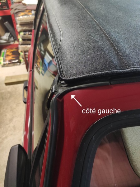

Voici d autres photos capote verrouillée.
On voit clairement que la capote dépasse du côté droit et ne dépasse pas du tout côté gauche ( je la trouve même en retrait).
Qu'en pensez-vous?

Messages : 16777
Re: HELP problème de capote!
Alors c'est ton armature qui est voilée...

Message par érick »
bonsoir steph,
Ne serais ce pas toi ou une personne de ton entourage en décapotant coté droit (passager) qui n aurais pas bien soulevé et qui aurais aussi poussé un peu trop horizontalement et donc décalé un peu l armature vers la gauche?
Je dit ça parce que lorsque que ma capote électrique est en panne et que je prête mon véhicule a une amie qui est plutôt petite et frêle je lui ai toujours dit de faire attention a ça, même moi j y fait gaffe.
Je ne sait pas si je dit n importe quoi en disant ça ou si certains membres du forum sont d accord avec moi....
On dirais également qu elle ne colle pas très bien sur la longueur du par-brise.
J espère que tu trouve en tout vite la solution . :?
