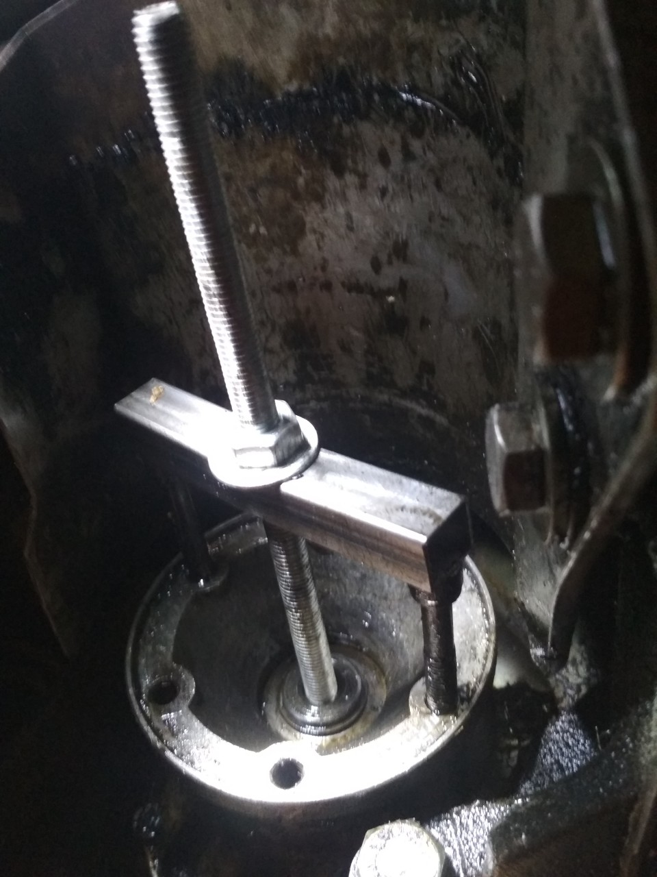

Outil joint spi de boite
je viens de me lancer pour changer mes joint spi de tulipe et j'ai construit un outil sur le modèle de ceux que j'ai trouvé sur le forum. J'ai juste apporté une petite modif qui pourra peut-être aider ceux qui n'ont pas de quoi souder comme moi. J'ai pris celui que proposais Enoots sur ce post : viewtopic.php?f=7&t=66978&p=691107&hili ... pe#p691107
Mais comme je suis sous la voiture avec des chandelles j'avais besoin de place pour travailler, j'ai remis deux vis de cardan pour appuyer dessus et dégager un peu l'espace de travail : En dehors de ça, si quelqu'un a une ruse pour virer cette sal#&!!perie de circlip je suis preneur. Ca fait un quart d'heure que je me bagarre avec sans succes.

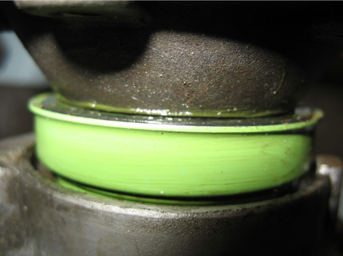

Hello les gars,
la suite du changement de joints : je n'avais pas changé la douille verte côté passager car elle avait l'air nickel mais c'est une grosse erreur (le pire c'est que je l'avais déjà lu sur le forum). Je viens de trouver une belle flaque d'huile après quinze jours d'arrêt.
J'ai appelé vw et la bague 020 301 192 A ne se fabrique plus depuis janvier 2018. Pas de trace chez Topwagen, Mecatechnic, Classic Parts ou Hoffman. J'ai uniquement trouvé sur ebay aux etats unis. C'est une sacré mauvaise nouvelle parce que je pense que je ne vais pas être le seul à en avoir besoin...

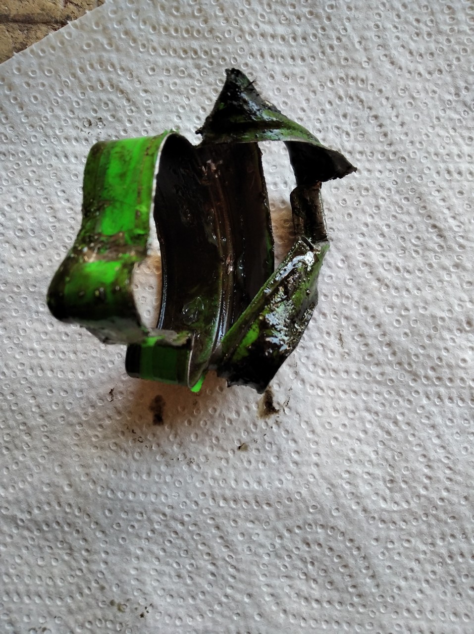

Hello,
je suis à nouveau sur mon joint de tulipe côté passager. Est-ce qu'il y a une méthode particulière pour sortir la douille verte ? La mienne ne bouge pas d'un millimètre...
Au passage pour ceux qui veulent gagner du temps, la pince à circlip de chez méca est parfaite.

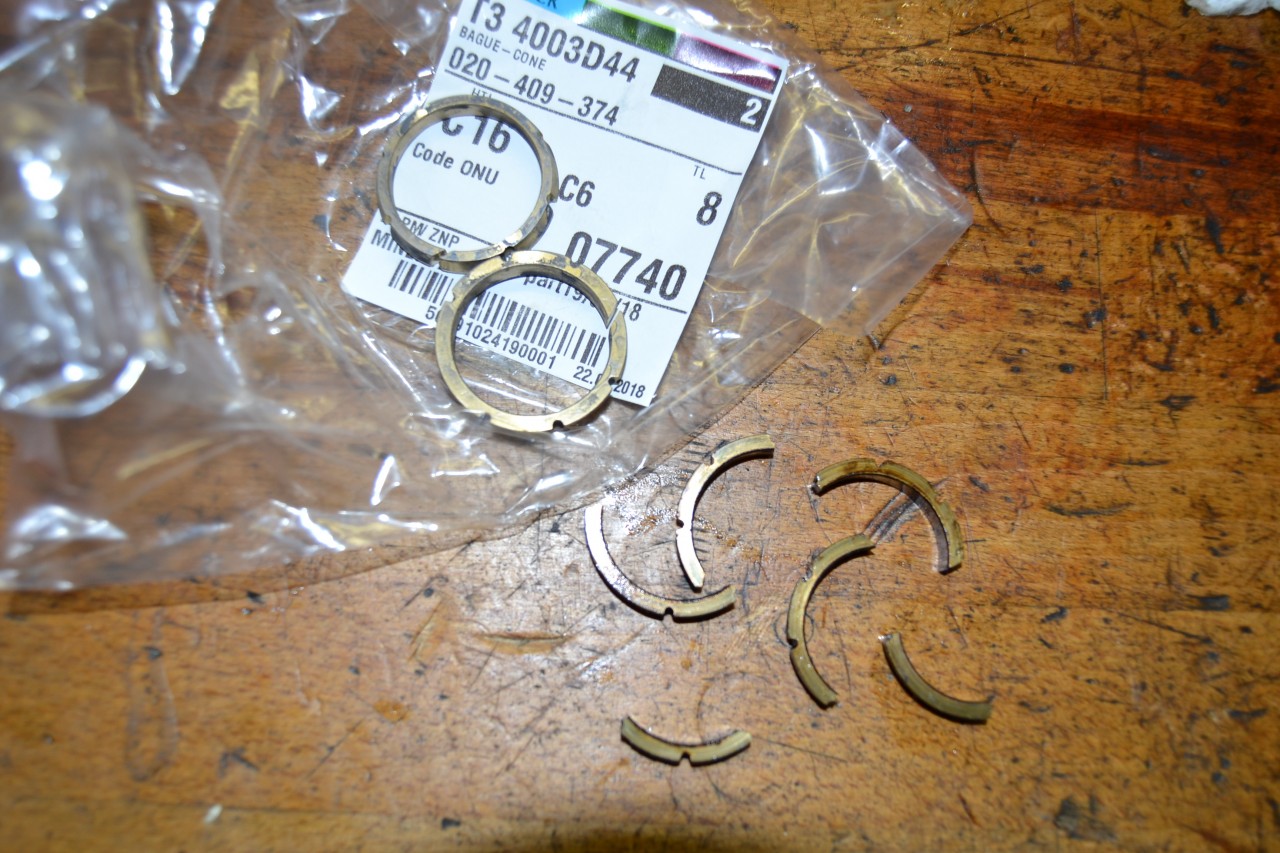

Re: Outil joint spi de boite
Mauvaise surprise, la bague en bronze derrière est en quatre morceaux. Je n'arrive pas à trouver la ref sur les éclatés. Quelqu'un sait comment ça se change ?
J'ai trouvé la référence, visiblement c'est : 020409374. J'ai l'impression que ça se rentre avec une pince a circlip. Quelqu'un confirme ?
Même problème sur la mienne quand je l'ai refaite
Si mes souvenirs sont bons, elle rentre tel quel sans outil particulier
Merci, je viens de commander sur un site allemand. Tu avais trouvé chez vw ?
