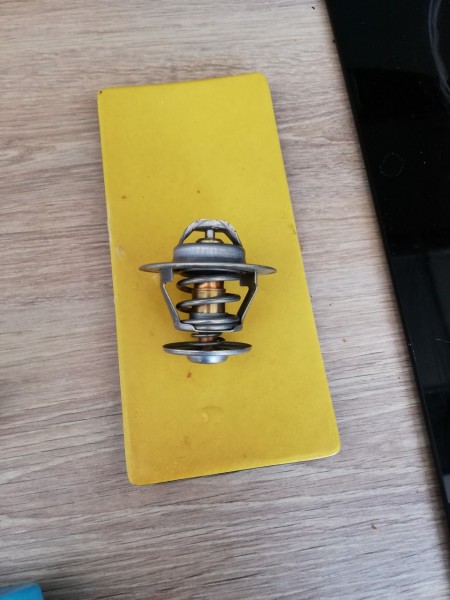

Bon je viens de passer mon calorstat à la casserole et il se retract bien à partir de 90 degrés.
Comment peut on le monter à l'envers ?

L'associé mécano d'un copain avait bien réussi.
Peut-être un modèle plus court.
Le système avec le ressort vers le haut (dans la pompe à eau).
Avant de le remonter, perce un trou de 2 mm, si un jour le thermostat se bloque et reste fermé, le circuit se fera toujours un peu.
Balance le tuyau d'arrosage dans le bloc, tu verras bien s'il nest pas bouché.

OK. Je viens d'en remonter un autre que j'ai tester que j'avais dans la boîte à pièces de la voiture.
J'ai voulu remonter ma pipe sans calorstat, juste pour tester, mais ça n'est pas étanches sans.
Bref.. Je vais refaire un essai comme ça.
À quel endroit du bloc je peut envoyer de l'eau pour tester ce dernier ?
