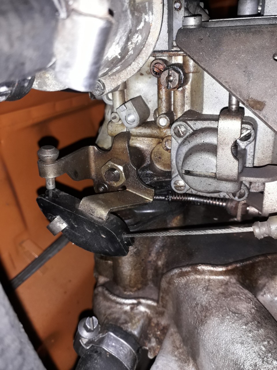

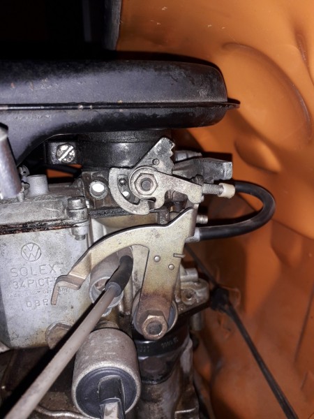

L'auto a des soucis depuis quelques temps qui ne vont qu'en s'accentuant, au niveau carburation. Elle ratatouillait quelques fois mais sans que cela gêne plus que ça sur les sorties. Sauf sur l'avant dernière où là ça devenait pénible et sur la dernière où je suis resté en rade un moment sur le bord de la route. 8-) . De plus, l'auto pue l'essence quand je l'arrête et on constate une petite fuite sur le carbu. pour rappel, c'est une 1500 70cv, moteur JB si je ne dis pas de bêtises. :?
Du coup, je voudrais (je dis bien je voudrais :D ) démonter le carbu pour changer tous les joints. C'est un solex 34 PICT-5. Et c'est là que je coince car impossible de le démonter. :@ Bon d'accord, je suis une buse en mécanique mais quand même. :D J'ai fouillé un peu partout sur le net, sur le forum au cas où je zapperai quelque chose. Je sais qu'il tient à priori par deux vis dessous (d'après la vue mécatechnic) mais impossible de les débloquer. Je vous poste qques photos, si ça peut aider. Et si un membre du forum a déjà démonté ce genre de carbu et qu'il peut me faire un retour, ce serait super. :alcolo
Et tant que j'y suis, je ne trouve pas un site où commander le filtre à essence (je suppose que c'est ça), que vous voyez sur la dernière photo(pièce blanche marquée Pierburf 7 20 999 03 et aussi C62 127 177 C). merci d'avance pour votre aide. :alcolo

je rajoute la photo qui n'a pas été jointe, oups ! :-P

Les vis de la semelle traversent la pipe d’admission. Il te faut desserrer les boulons sous l’admission pour sortir l’ensemble carbu + semelle.
Une fois déposé, il sera facile de dévisser la semelle !

C'est bien ce que je pensais, mais quelle galère pour passer une clé et débloquer! :( Aucun moyen pour forcer correctement... :nul
Je ré essaierai

Je te recommanderai de passer par le restaurateur de carbu réputé dans le milieu VW et particulièrement sur les modèle Solex : Nostalgia-lemans . Tu trouveras son contact sur le net. Ça a un coût (dans les 200 euros), mais si tes compétences sont limitées et que tu ne souhaite pas te lancer, ce sera largement amorti et tu repartira tranquille.
Autre solution vu ton allumage et l'année de ta voiture, passer au Weber 34 ICH qui est dispo en neuf ( 350 euros ) tout en gardant ta pipe d'origine.
En attendant si tu as une fuite d'essence non identifiée évite de rouler si tu veux pas mettre le feu. :-P
Par contre faudra bien le sortir ce carbu si tu le fais réparer par un atelier à distance.
Mets du dégrippant la veille sur toute la base du collecteur, semelle etc. Fais toi de la place autour, en enlevant les fils électriques, les durites (que je te conseille de changer au passage) et diverses platines ou starter qui t'empêcheraient de passer l'avant bras et rassemble des clés de différentes formes (petite, grande, coudée, voir même rallonge articulée ou flexible) pour réussir à le défaire. Y'a que deux boulons/écrou ça va forcément venir, patience et bons outils pour ne pas foirer les pans de vis.
