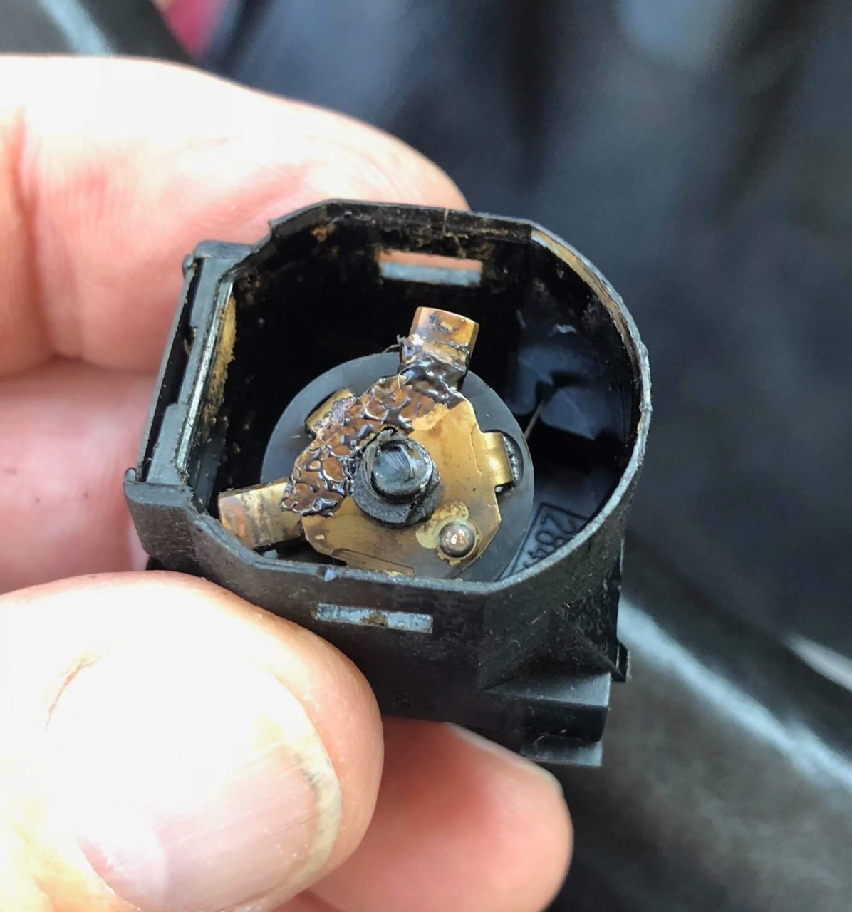

démontage sélecteur vitesse de ventilation
le sélecteur ne fonctionne plus, on entend le ventilo qui tourne en permance dès qu'on met le contact, même sur Zéro,sans variation de vitesse.
Y a t il un truc pour démonter le sélecteur? Vers l'avant les fils sont trops corts pour pouvoir faire quelque chose, vers le fond, le plastique bloque.

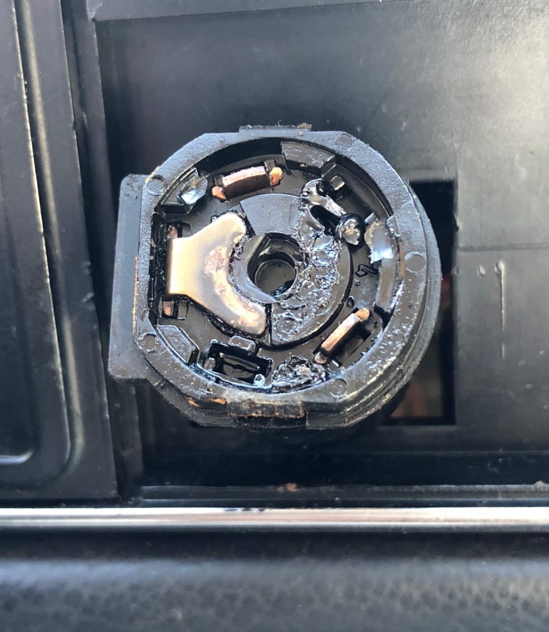

Re: démontage sélecteur vitesse de ventilation

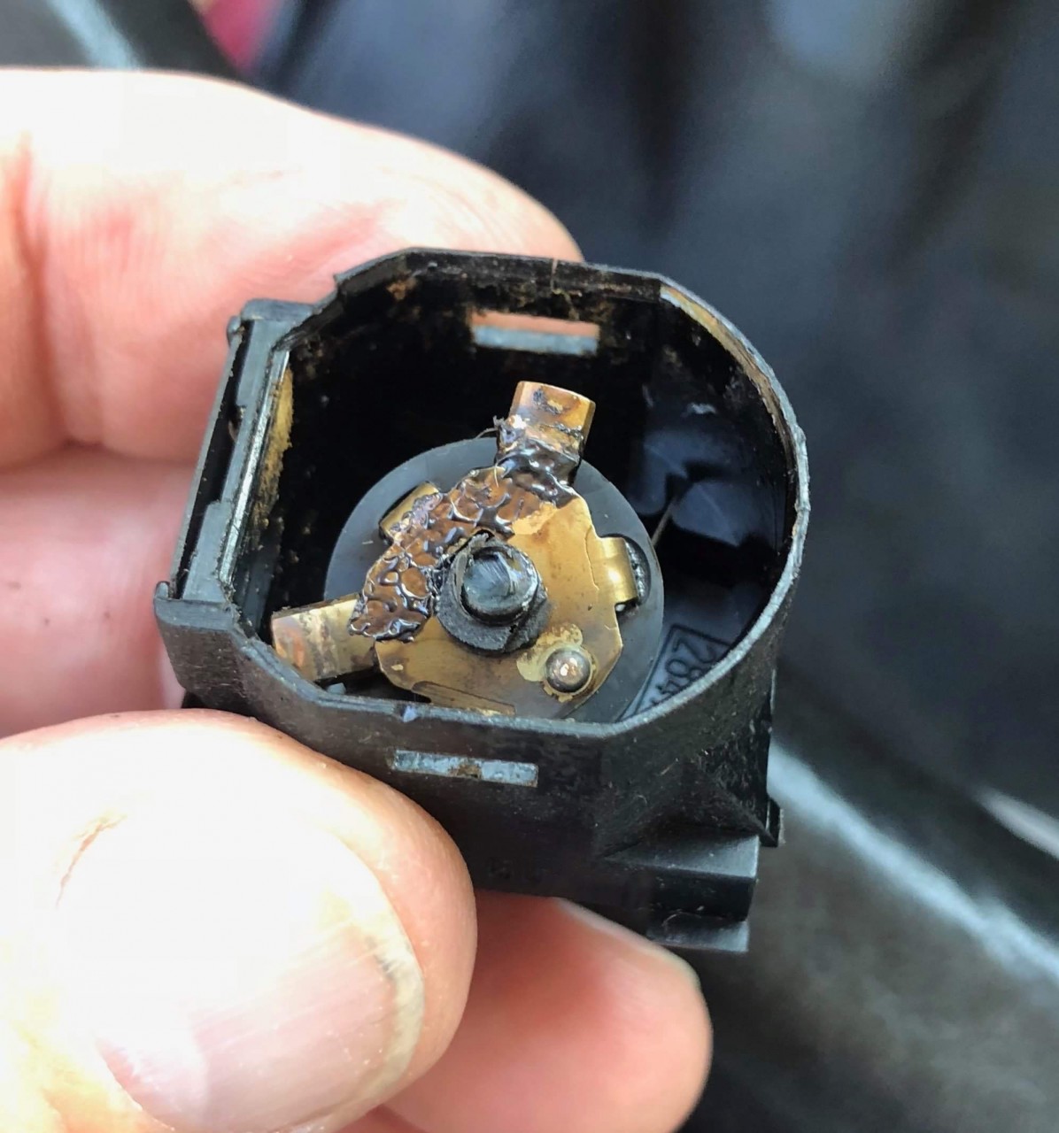

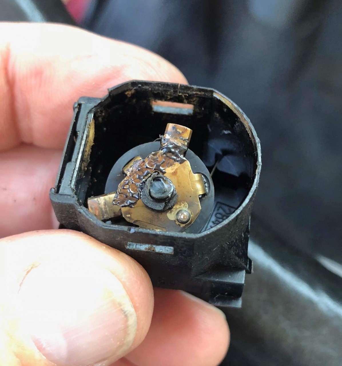

Je pense avoir trouvé la source de la fumée qui sortait du à la première sortie.....
Je vais tenter un nettoyage.
On trouve encore cette pièce?
Comment accéder à l'autre extrémité du câblage?

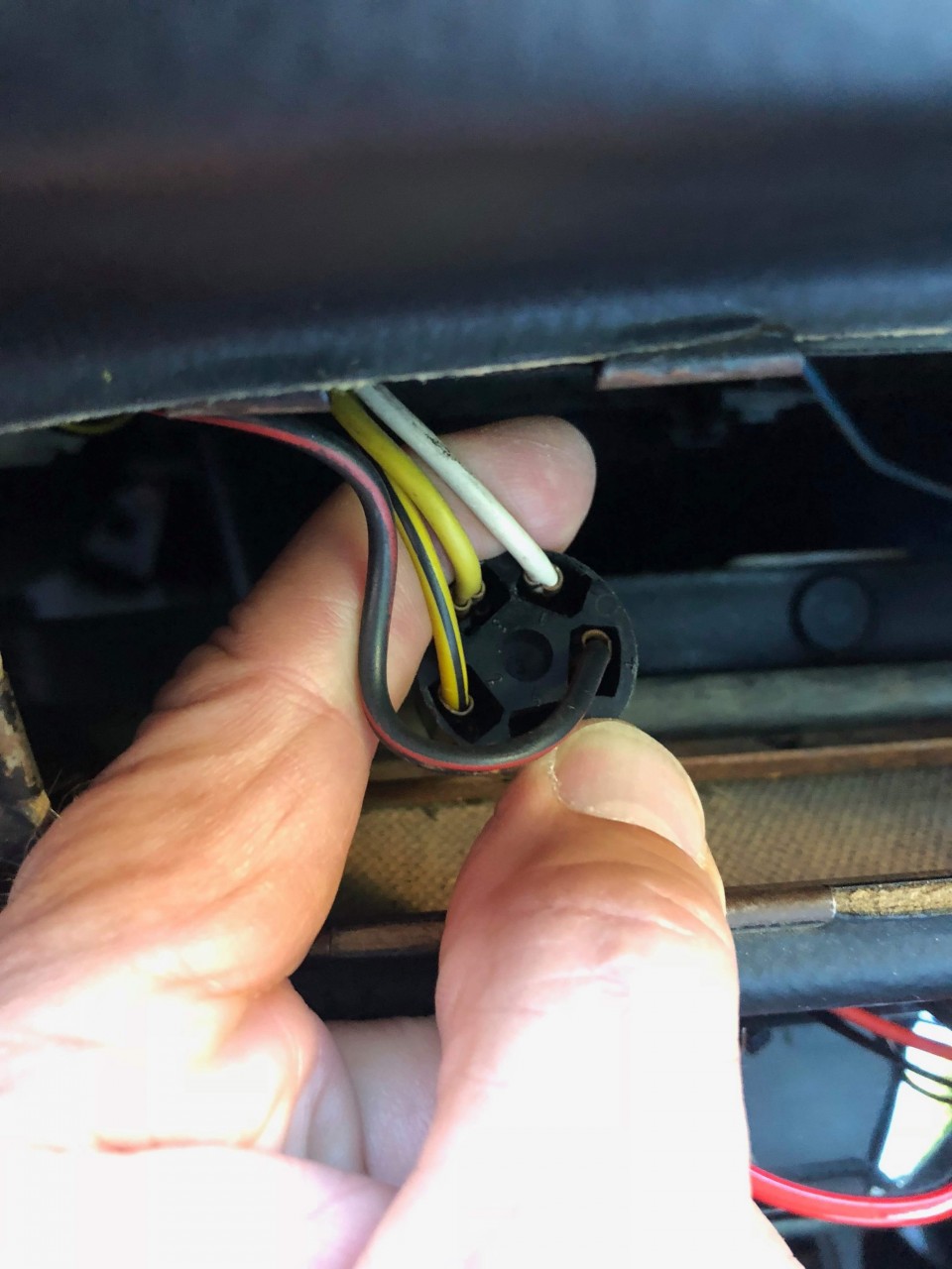

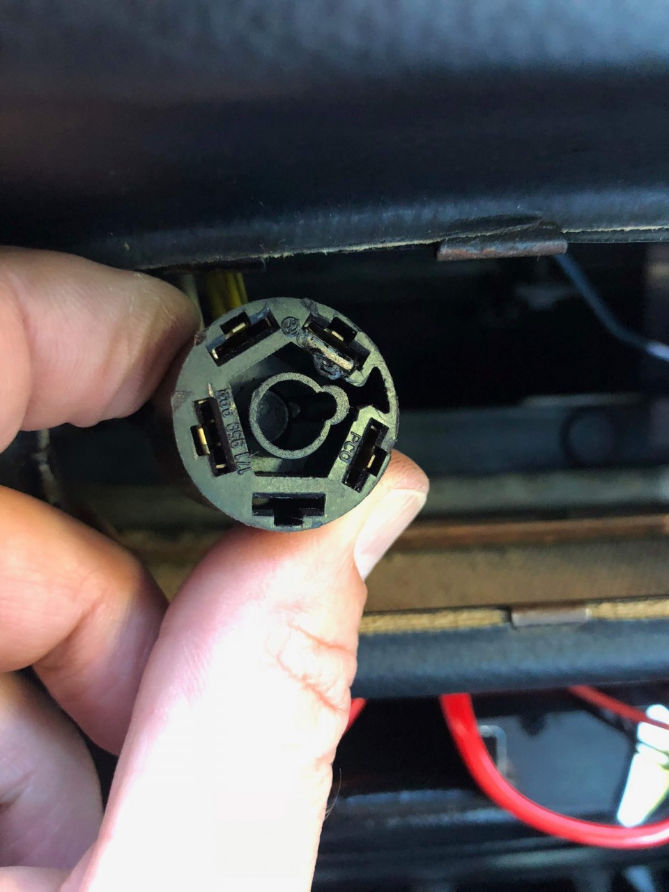

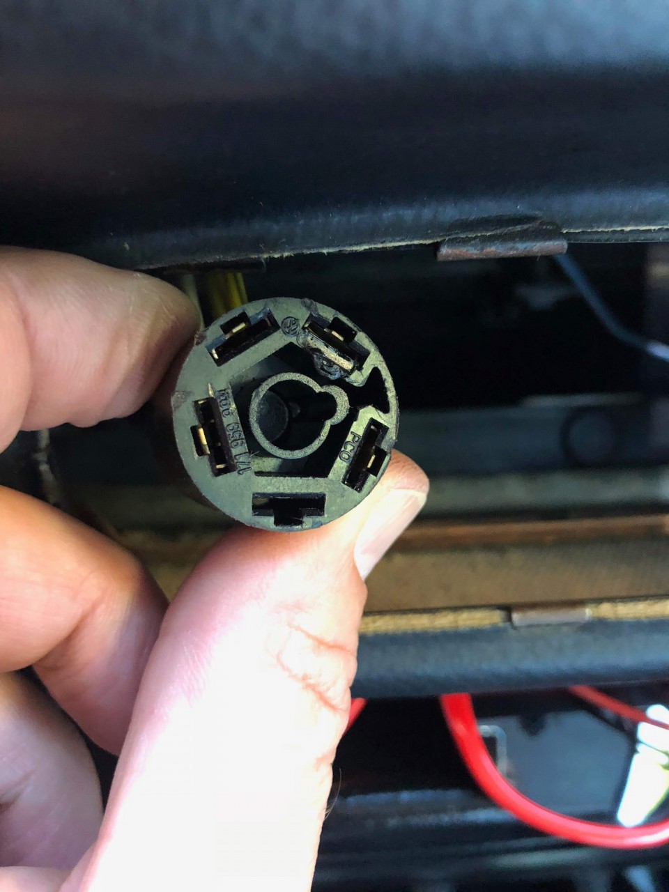

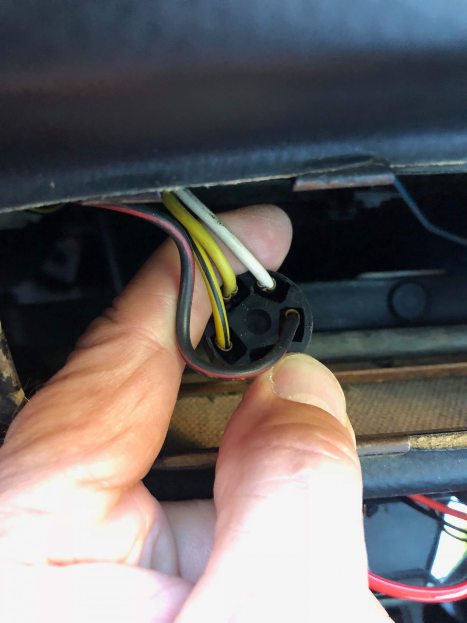

Je ferai une photo, mais c'est le connecteur 4 ou 5 broches enfichables, et le câblage qui en sort a bien l'air d'être celui d'origine.MIALHE a écrit : lun. sept. 24, 2018 16:05 pm Peut tu nous mettre une photo du branchement électrique une fois le sélecteur retiré?
Cosses serties, pas de bidouillage visible sur le départ de la tresse.

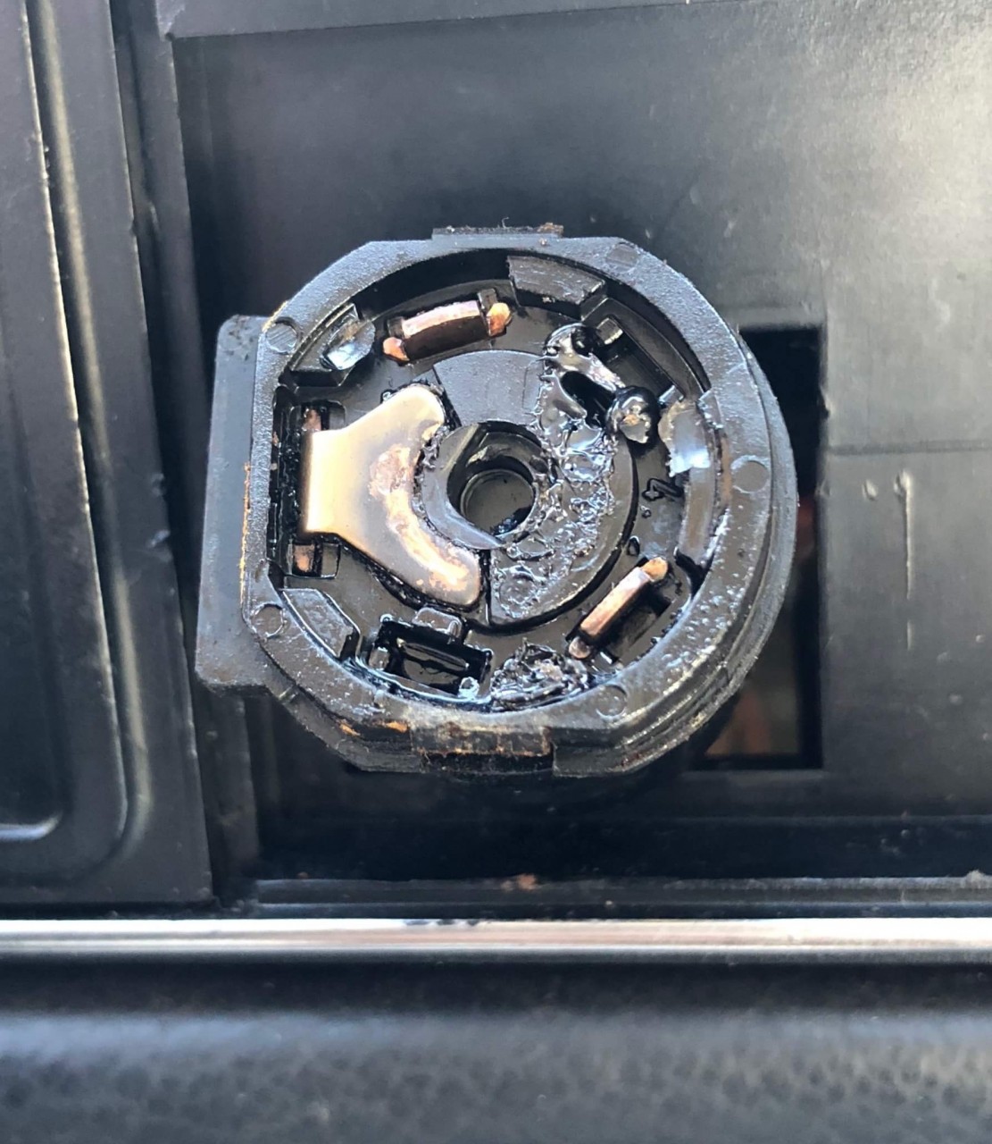

Le noire et rouge est l'alimentation au contact, les 3 autres sont marqués au dis du selecter I II et III
J'aI testé le nouveau selecteur: RAS
Je confirme, le ventilo tourne en permanence dès que le contact est mis.

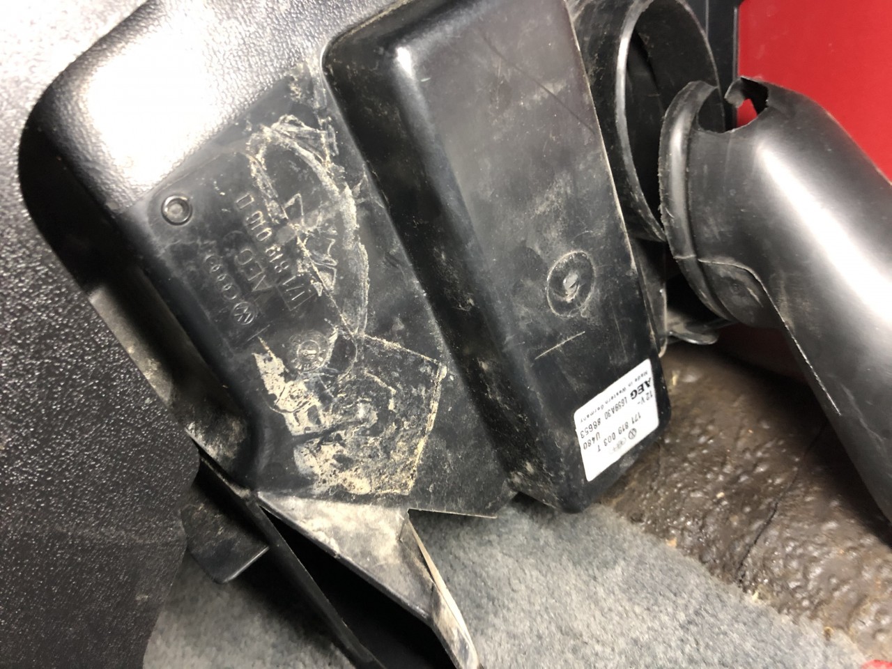

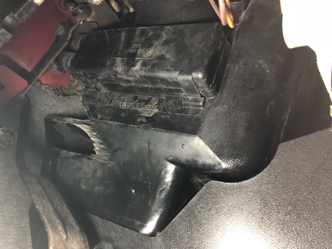

En enlevant la banquette pour remettre le tapis convenablement , j'ai réalisé que le bruit de moteur venait en fait de la pompe à carburant....
je suis donc reparti à la recherche côté tb. j'ai un 12v au sélecteur. Donc j'imagine que le fusible est ok.
En cherchant sur le forum, il semble que l'accès au ventilo se fait par le capot...

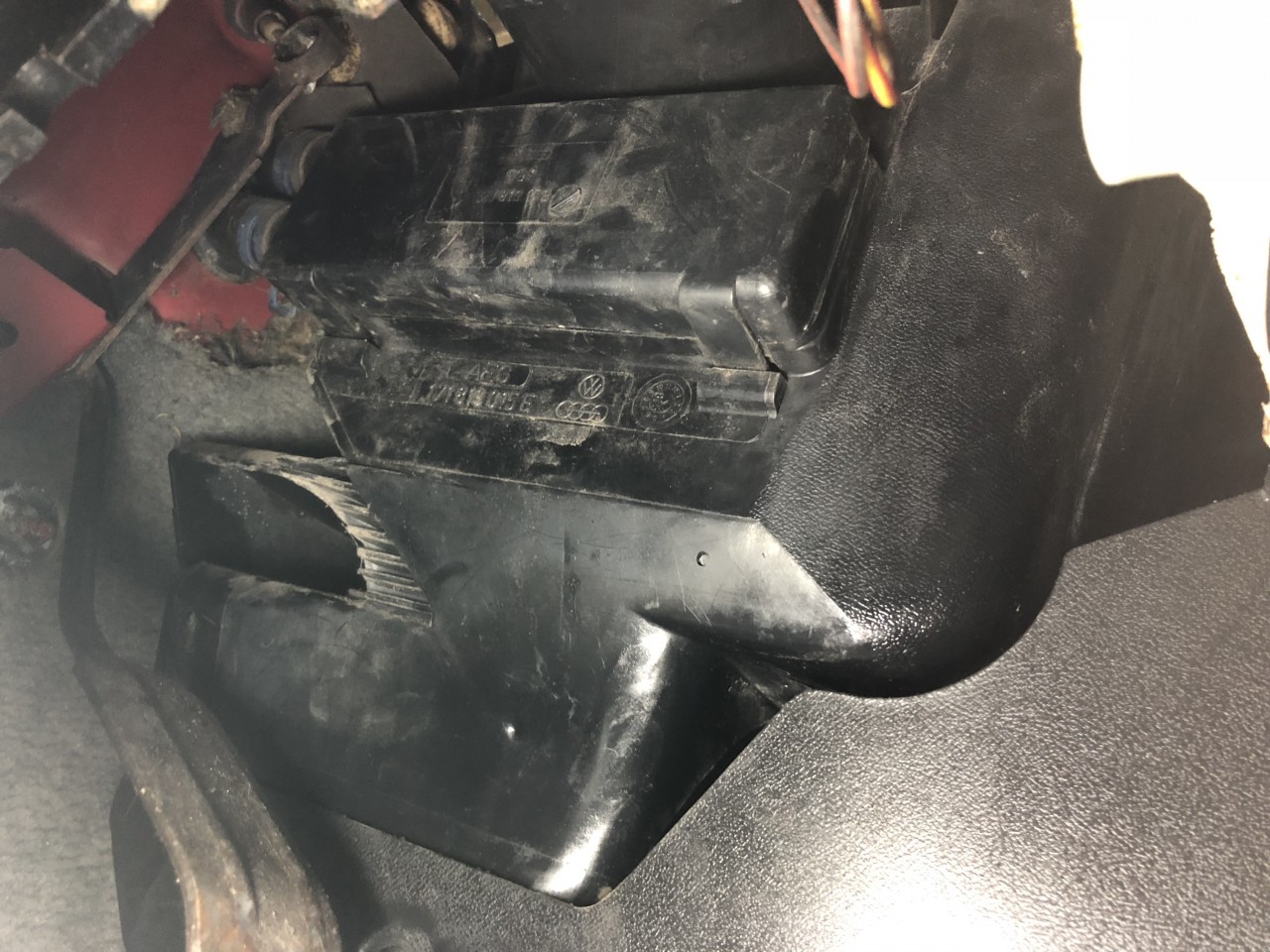

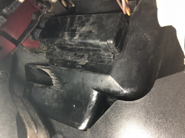

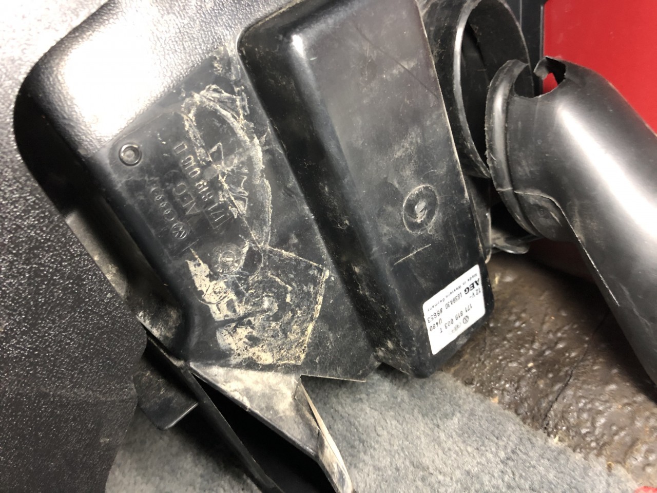

Derrière la console, il y a un gros bloc qui semble participer au circuit de chauffage. (voir photos). Qu'est ce qu'il y a là dedans?
