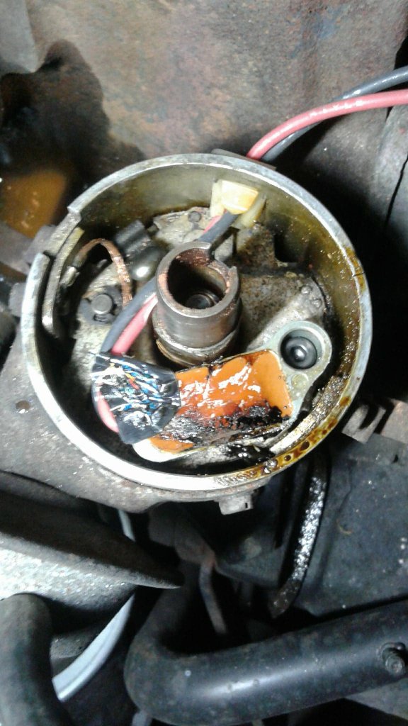

j'ai remplacé mon support de bobine d'allumage par un nouveau (le miens était cassé)
Pour avoir plus facile, j'ai débranché 2 cables en me disant "facile, je vais me rappeller dans quel sens ils sont"
J'ai été distrait pas un voisin, j'ai donc oublié le sens.
Je branche comme je pensais et j'essaye de démarrer.
Comme ça ne va pas, j'insiste un peu au démarreur.
Là, une fumée sort de la tête d'allumeur et ça sent le plastique cramé.
Forcément elle ne démarre plus, même en permutant les deux cables sur la bobinne.
verdict (voir photo)
le seul problème c'est que je trouve pas le même condensateur sur le net...
sur mon allumeur il y a la référence 055 905 205 VW
Quelqu'un sait me dire où trouver la pièce neuve?!!!!

Tu as grillé ton allumage Pertronix.
Le rouge avec le + 12V sur la bobine et le noir à la masse.
Ton allumeur a été swappé, et l'ancien proprio a viré les vis et condo, par le pertronix qui fonctionne bien mieux.
Re: fumée depuis tête d'allumeur (j'ai ptêtre foiré)
Vu les dégâts, tu as peut-être aussi grillé la bobine pertronix 3 ohms.
J'ai déjà grillé des pertronix, ils ont jamais fumé. Les 2 fois, j'ai compris de suite, vu qu'elle démarrait plus.
Maintenant, je prends le testeur pour vérifier le + contact.

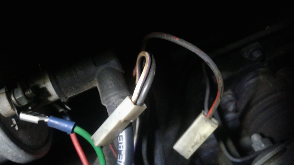

après démontage,
c'est ces deux cables là que j'ai inversé, ils vont vers le compartiment moteur et pas vers l'allumeur....
quelqu'un sait à quoi ils servent? (compte-tour je suppose etc...)
comment j'ai pu griller mon module si je n'ai finalement pas inversé les cables??
